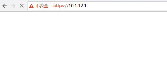

1、如图,ER5200G3路由器的管理地址是:10.1.12.1(图1)

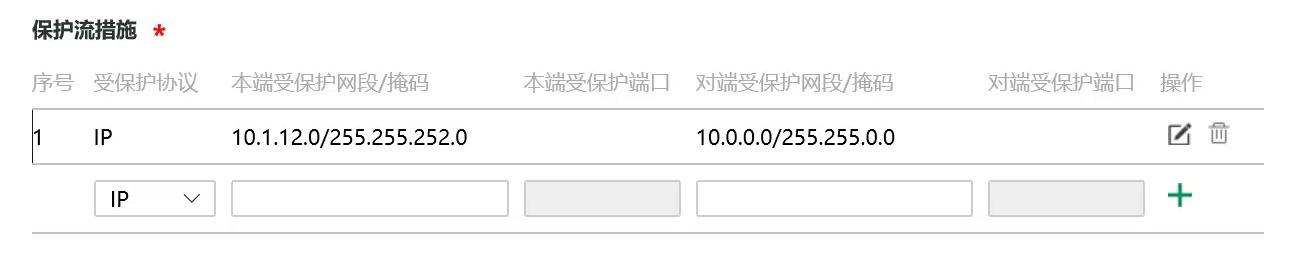

3、客户机电脑登陆的IP地址和ER路由器的管理地址不在同一个局域网中。客户机电脑的网段和ER5200G3路由器管理地址网段之间是通过IPSEC VPN隧道建立的连接(VPN隧道兴趣流见:图3)

5、故障现状:在客户机电脑上打不开ER5200G3路由器的web管理页面 (如图1)
向各位老师请教一下怎么解决这个问题呢? (目前发现所有的ER5200G3和ER3200G3路由器都有这个远程访问WEB也的问题,一直没找到解决办法)

更换端口号试试看,这是可行的,或者不限制地址登陆看下,端口通了,只是页面打不开,能升级版本的升级版本看下。
更换了端口号,打开还是出现图1那种页面状态。我勾选了“不限制”登陆地址,但它默认还是有一个vlan1管理地址。因为我修改了接口地址为10.1.12.1,如果把这个接口地址从管理员列表中删除的话,路由器web页在本地都打不开了。
