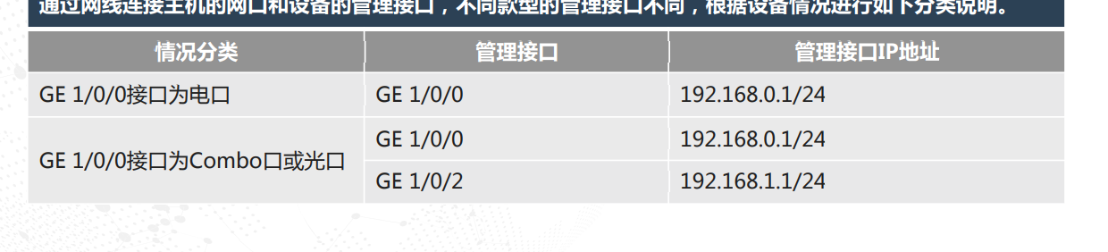

官网手册里面0口就是管理口,建议网线直连0口进去即可,自己consoel配置的话需要端口加到安全区域里面,然后放行local到你配置的区域双向放行
自己配置需要端口加到安全区域里面,然后放行local到你配置的区域双向放行

默认0口是管理口的,默认地址是192.168.0.1/24,如果使用别的接口作为管理口需要将该接口加入安全域并放通该安全域到local的策略
