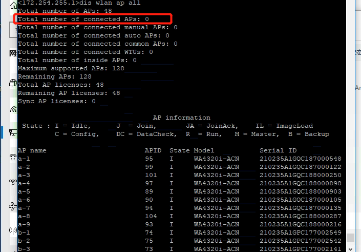

请帮忙看下AC控制器里AP全部掉线,无线终端搜不到ssid 是什么原因导致的呐。

这种大规模掉线很有可能是中间链路问题导致的,可以在AC上面看一下掉线的原因是什么。
进到AC里面,display wlan ap statistics tunnel-down-record

请问下怎么AC怎么查看原因,具体点哪个界面WX2560H 谢谢!

dis wlan ap statistics tunnel-down-record看下掉线原因,大概率是接入交换机掉电。
粉丝:11人 关注:0人
看下是不是poe交换机宕机了,二层注册的话看看ac上还能不能学习到ap的arp信息了,如果学不到的话检查物理链路,pc直接接到poe下看下是否能正常获取地址
是二层注册的吧?是不是地址池下发地址有问题的,ap现在相当于获取不到地址所以上不了线。你重点要去关注下ap是不是获取不到地址了,可以换一台电脑插到poe上,看一下电脑网卡能不能获取到,如果获取不到配置上一个静态地址看看能不能通网关,如果静态不通就是中间链路有问题了,如果可以通但是自动获取不到那就检查核心dhcp的相关配置

核心交换机,AC控制器,POE交换机都能ping通114 但是就是AP不在线一个也不在 请问下什么原因
zhiliao_c0uEWR 发表时间:2021-12-07
ping 114没啥用,你要看ap和ac之间通不通,ac上dis arp能看到ap的arp信息吗?
zhiliaoy 发表时间:2021-12-07
ac可以看到arp信息,但是只有poe交换机的arp没有一个ap的

如果AP突然全部掉线请检测以下方面:
1、核心和控制器的互联线路是否正常
2、POE交换机到核心的互联链路是否正常
3、AP获取到的网段是否和AC在同一网段,如果不在同一网段需要进行三层上线,在核心DHCP中指定Option 43
4、检查AC的授权状态是否正常
