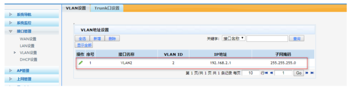

lan口只是一个二层口 配置不了地址的 需要创建vlan,vlan虚接口才可以配置地址,然后将物理接口划到每个vlan中
l例如:
单击 【接口管理】--【VLAN设置】--【新增】 ,在路由器上配置网关。新增一个vlan2,并且给vlan 2配置地址:192.168.2.1 。

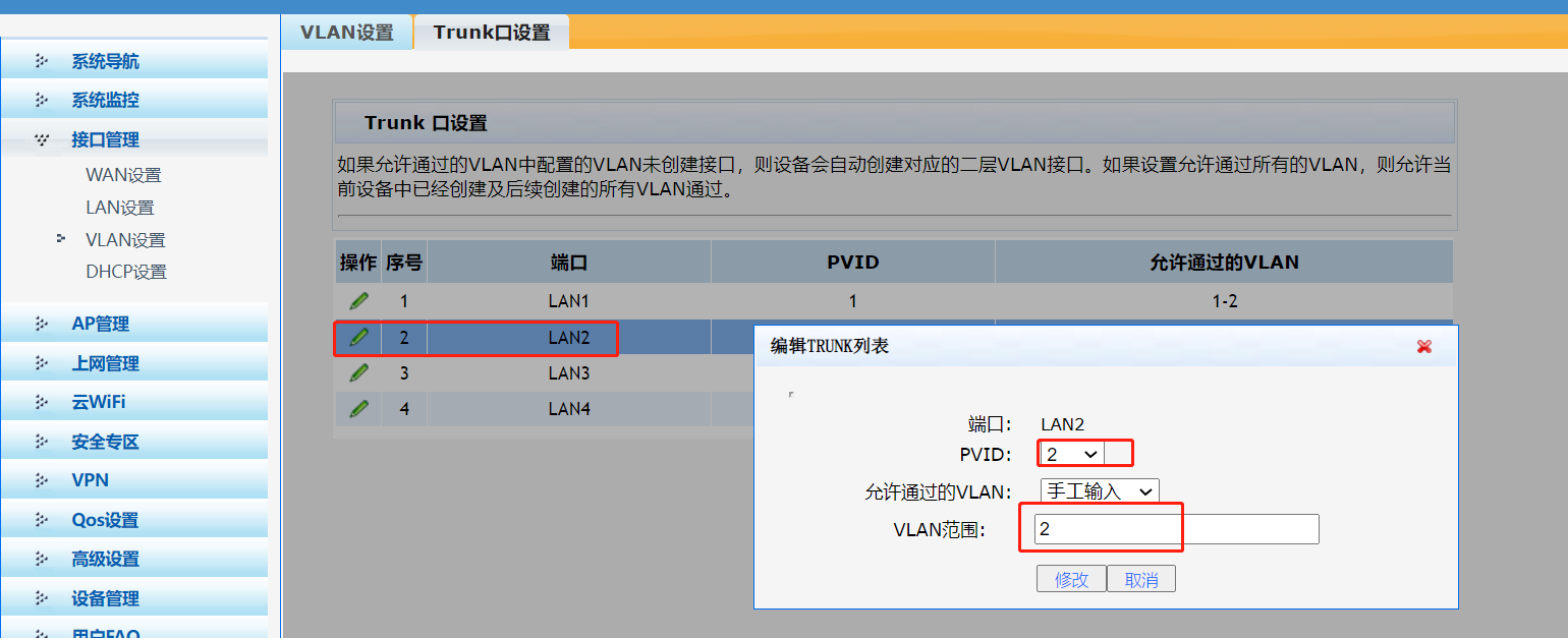

3.2路由器接口划分
单击 【接口管理】--【Trunk口设置】,把和交换机互联接口划到不同的vlan中,改pvid改成
假设lan2口使用的是192.168.2.0的这个vlan2 的网段,
