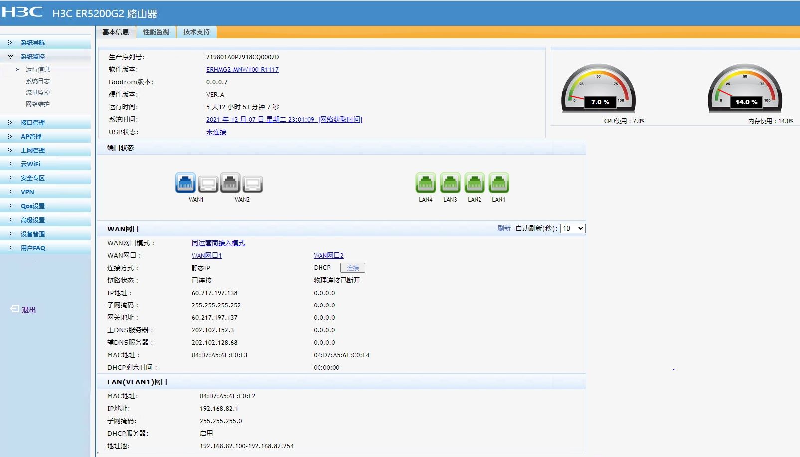

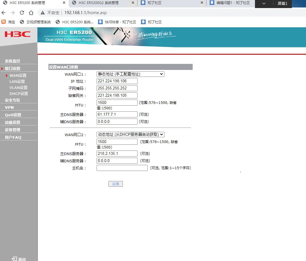

第二台ER5200路由器,wan口静态IP221.224.198.106是从哪里来的?
zhiliao_jCHy5E 发表时间:2021-12-07 更多>>

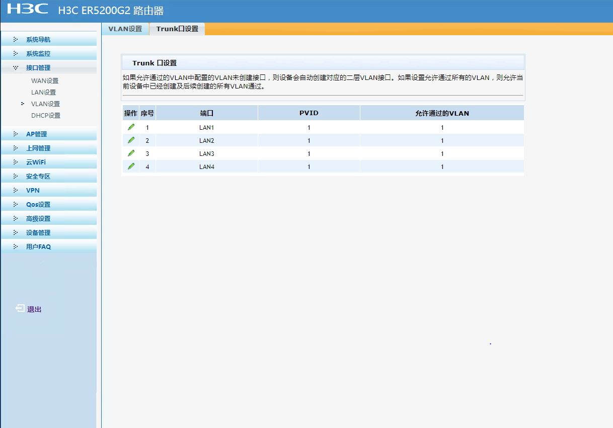

划分网段可参考如下链接里的配置案例
轻轻松松配路由:https://zhiliao.h3c.com/topic/huati/1247
链接下的附件下载下来里面有给常用配置,召找找看有没有你需要的

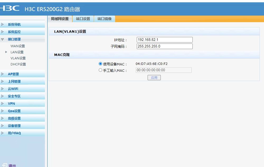

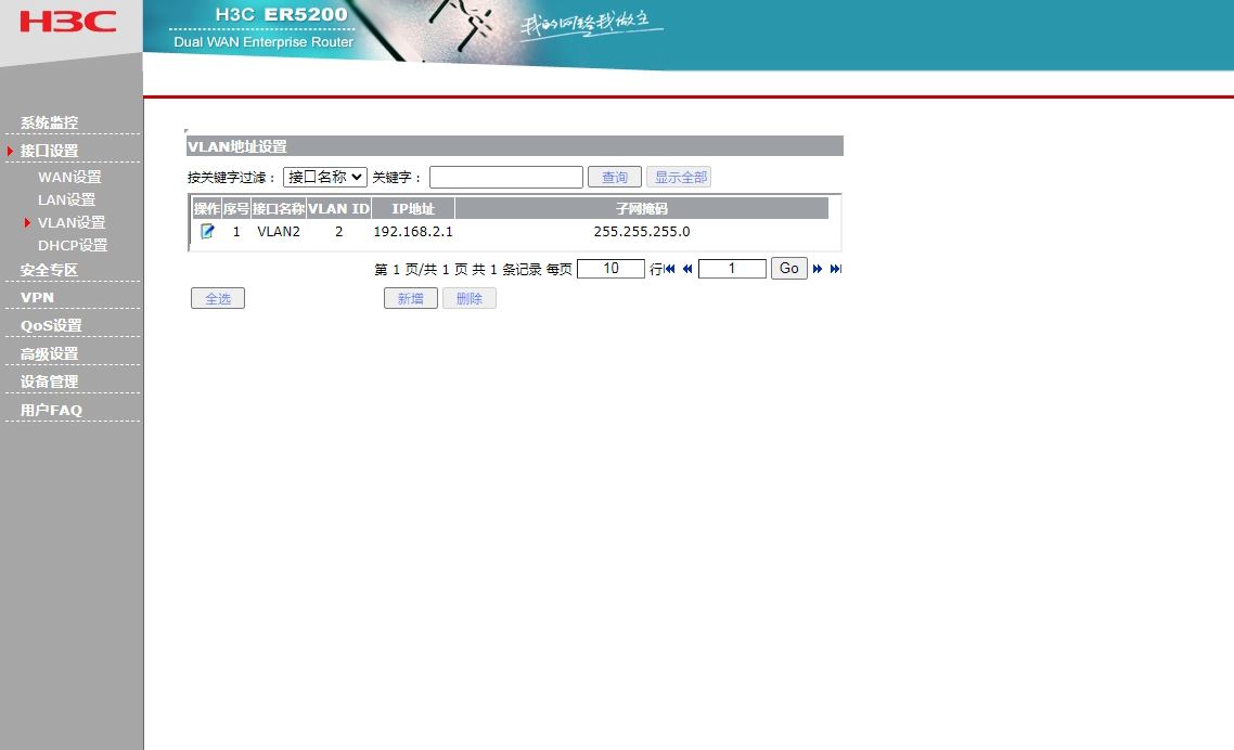

具体组网模式到底是什么样的?
如果单纯的划分vlan,并且一个网段连接一个交换机的话可参考如下
单击 【接口管理】--【VLAN设置】--【新增】 ,在路由器上配置网关。新增一个vlan2,并且给vlan 2配置地址:192.168.2.1 。
3.2路由器接口划分
单击 【接口管理】--【Trunk口设置】,把和交换机互联接口划到不同的vlan中,改pvid改成
假设lan2口使用的是192.168.2.0的这个vlan2 的网段,
不是,第一个60.217.197.138才是联通给的IP
这是公网运营商给的地址
zhiliaoy 发表时间:2021-12-07
