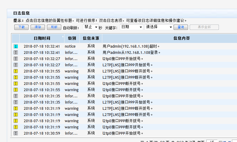

查看 系统日志发现一直都是提示:
2018-07-18 10:10:15 [informational] : l2tp0接口PPP开始拨号。
2018-07-18 10:10:15 [informational] : L2TP[LNS]接口PPP开始拨号。
2018-07-18 10:10:35 [warning] : l2tp0接口PPP断开拨号。

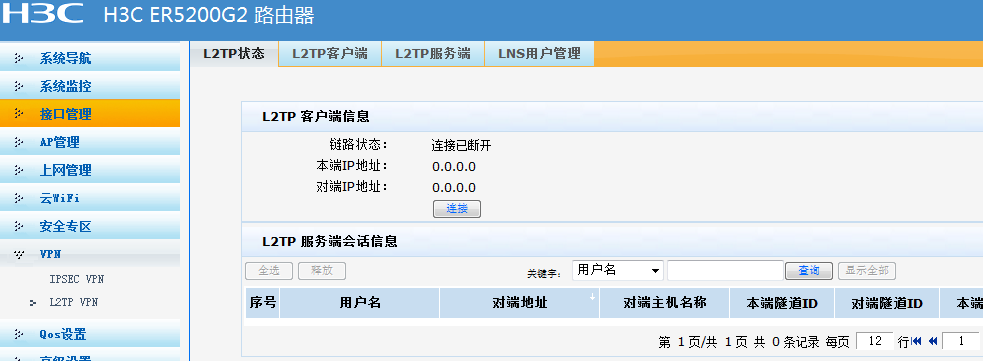

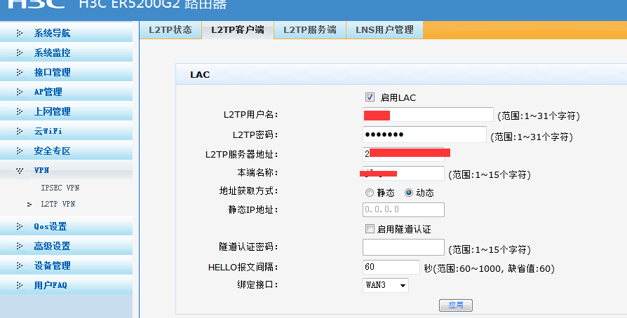

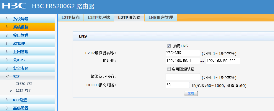

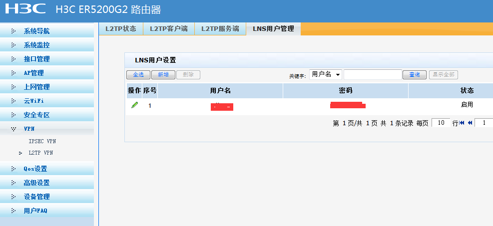

内部有一个文件服务器,分公司需要通过VPN拨号,访问。
设置如下:

从你截图的日志来看,貌似没有攻击什么的,CPU高很可能是L2TP用户频繁接入导致的,如果同一时间,很很多人都在拨L2TP,路由器CPU要同时处理好几路会话,会导致CPU的瞬高,不过以上都是猜测,可以找售后帮你看看CPU进程什么的,ER这个设备没有命令行,自己看不到CPU进程的。
