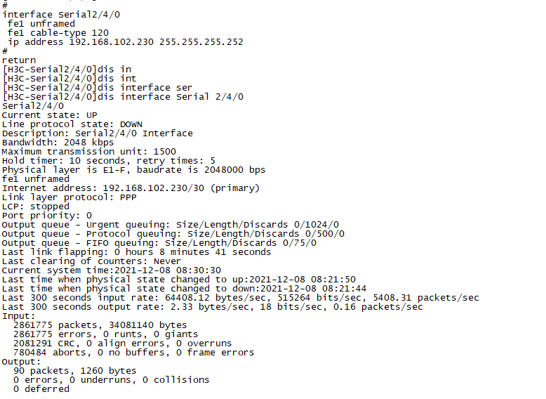

E1接口协议起不来,两端协议是一致的
2021-12-08提问
  • 1收藏,2034浏览
模式也是一致的,我license没有激活有影响吗
通过传输通道互联,对端思科设备
粉丝:2人 关注:0人
物理链路down,看看两边的线缆电阻一样不  我看这边是120欧姆,看看对端
那就打环咯
