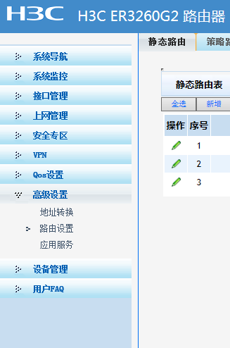

H3C ER3260G2 路由器 静态路由表添加了3个,但查看路由信息表怎么出现5个
  • 1收藏,4994浏览
H3C ER3260G2 路由器 高级设置----静态路由表----我只有3条记录,但查看路由信息表----出现5个记录。

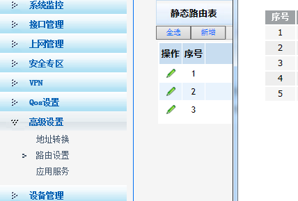

5条什么记录?如果你只设置了3条静态路由,路由表里有5条记录,路由表里同时显示直连路由的,所以路由表里的记录多余你设置的静态路由的数量是对的
子网掩码:255.255.255.255 公司电脑IP设置,子网掩码:255.255.255.0
zhiliao_aJMSY 发表时间:2018-07-18 更多>>
查看路由表5条记录里,其中2条信息出接口是WAN,目的地址是首选DNS和备选DNS,但是这个两条记录,我没添加路由表
有截图么,是否是直连路由或者默认路由之类的
下面就是我截图
下面就是我截图

截图
在评论上面,有截图,下面是信息
可以看一下完整的路由信息么
注水工程师肉块要不要 发表时间:2018-07-18
在评论上面,有截图,下面是信息
