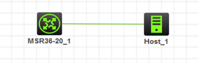

l2tp vpn配置:
(1) MSR V7设备作为LNS,Windows10 PC作为Client设备;
(2)采用Client-Initiate模式组网。

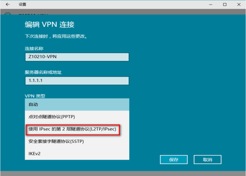

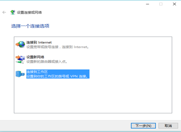

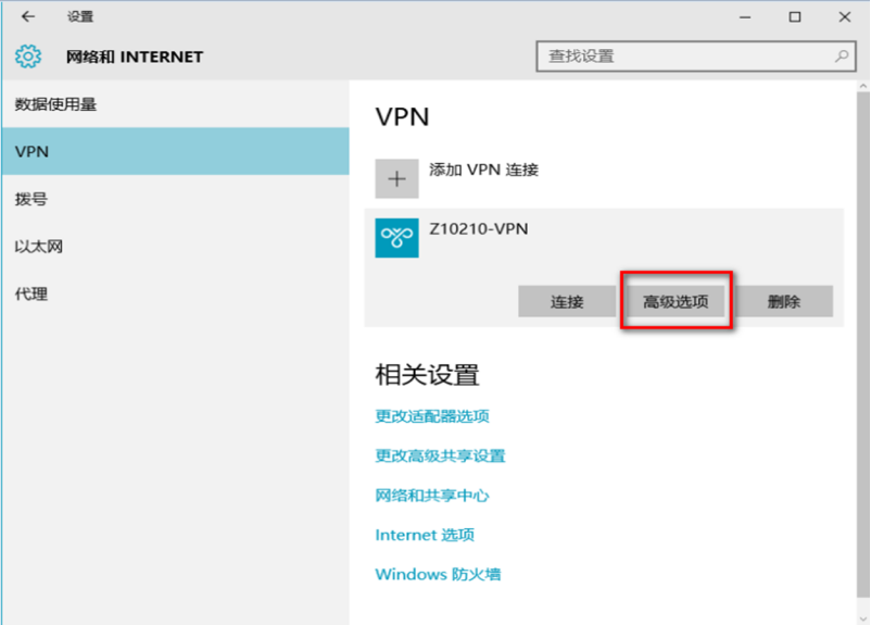

(2)Windows 10上需要做的配置:
#新建一个VPN链接,此处命名为z10210

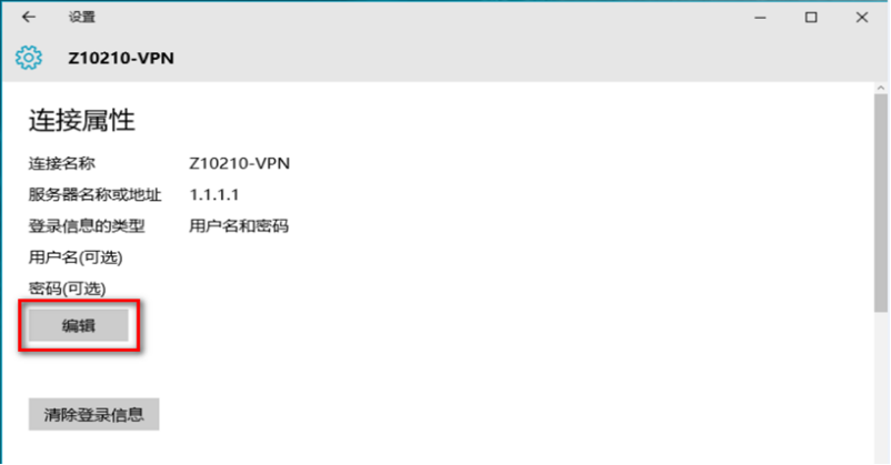

#新建完成之后,点击“高级选项”,开始配置L2TP相关配置。
#点击设备中的编辑

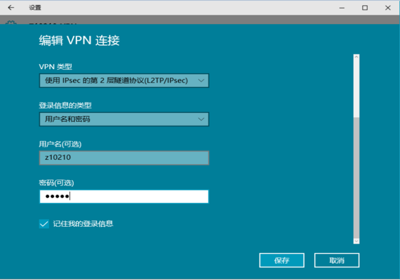

#选择“使用IPSec的第2层隧道协议(L2TP/IPsec)”。
#配置用户名和密码,与服务器上创建的用户名密码要保持一致。

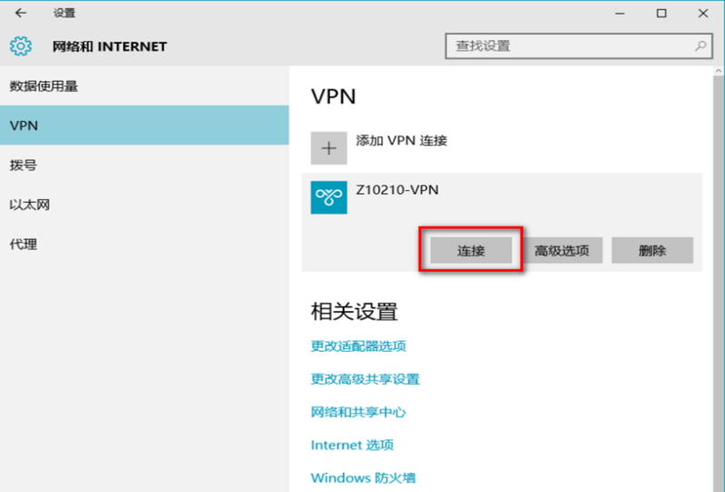

#而后点击“连接”按钮
#连接成功后,设备的状态如下:
