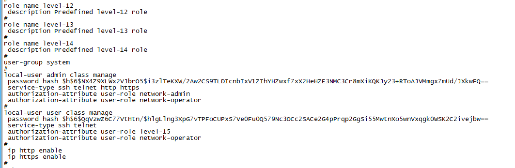

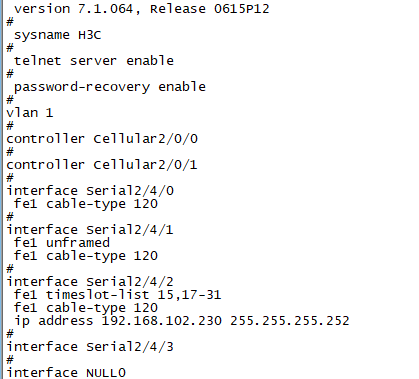

这是我的配置,为什么我接到consol口,用crt软件telnet 192.168.102.230 进不去啊
console口是用putty等软件通过com口连的,不是通过telnet协议
电脑插个网线连上交换机,网卡配置同网段的地址,然后在测试telnet

我现在是配置telnet,让对方能够远程我的设备,我该怎么测试我配置成功了呢
zhiliao_pE7uaT 发表时间:2021-12-09
叫我靓仔 发表时间:2021-12-09

设置ssh、http、https、telnet用户名、密码登录,具体配置如下
ssh server enable //开启ssh服务
telnet server enable //开启telnet服务
ip http enable //开启http服务
ip https enable //开启https服务
line vty 0 4 //创建5个用户线程
authentication-mode scheme //设置认证模式为用户名密码
user-role network-admin //设置权限为管理员
local-user admin class manage //创建admin用户
password simple 123456 //为admin用户设置密码为123456
service-type telnet ssh https http //设置admin用户的服务类型为telnet、ssh、https、http
authorization-attribute user-role network-admin //用户权限为网络管理员
只要能通你的交换机地址,就可以
zhiliao_aOKy 发表时间:2021-12-09 更多>>
安这个配置,我和对方链路用的e1接口,我在ge接口配置ip,用网线插ge口能够telnet,但是对方也能吗
只要能通你的交换机地址,就可以

协议不对,选这个
<>telnet 127.0.0.1,本地环回测试
红烧牛肉面 发表时间:2021-12-09 更多>>
