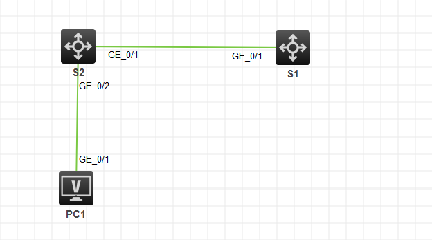

S1 的G1/0/1接口为vlan100  ,S1开启vlan100的DHCP服务。S2 什么都不配置,vlan1可以自动获取vlan100的地址,PC1也可以获取到。
当S2交换机接口改为其它vlan,就取不到地址了。请问为什么?为什么vlan1 可以获取到地址?

将S2接口允许别的VLAN通过,接PC的接口划入这个VLAN就可以获取了,交换机什么都不配置,默认所有接口属于VLAN1.

改成其它VLAN   网关地址在哪里    dhcp在哪里

老师傅,弄明白了,是两个交换机进出报文都剥离了tag

为什么缺省VLAN1时候却可以?

VLAN 是因为你把S2当傻瓜机使用了 这种情况你可以认为S2只是针对S1的接口进行了扩展 也就是整个S2都是相当于vlan100了

你如果把S2的所有接口全都改成一样的vlan就可以

获取到地址是因为有dhcp报文的交换,按照现场配置,S2发给S1的报文,未携带vlan 标签,所以S1正常处理。像楼上的朋友说的,S2接口改成一样vlan,也是可以的
我按照楼主的搭建起来了,把S2的接口vlan改成200,还是可以访问。照理说access口应该拒收不同的vlan包才对
