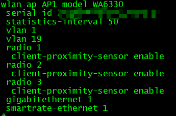

同一个ap的一个radio下,绑定多个服务模板(SSID),之间会有干扰吗?
2021-12-09提问
  • 1收藏,3004浏览
比如下图,radio3为2.4G,下面的SSID只能是同一信道吧,之间有影响吗,同一radio下SSID的数量多少合适,多了有影响吗?
粉丝:23人 关注:20人
信号越多,必然一些管理报文会多一些,但是影响不会太大。尽量去除一些不必要的信号
同频干扰本来就会有的,但是不要太多就行了
一般建议不超过4个
