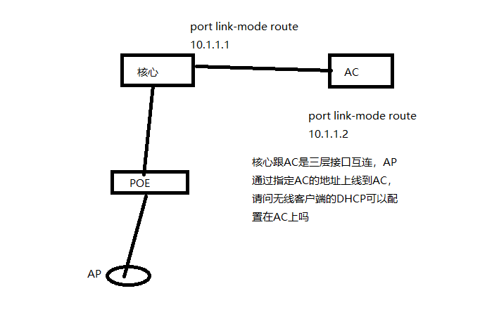

wlan
2021-12-09提问
  • 1收藏,2032浏览
问题如下图
粉丝:23人 关注:20人
地址池位置没啥限制,只要保证终端到地址池能通即可
7 个回答
粉丝:105人 关注:1人
可以的
Xcheng 九段
粉丝:141人 关注:3人
按三层注册配置即可。
或者手工在ap侧指定ac地址也是可以的。
粉丝:6人 关注:5人
肯定可以的
粉丝:9人 关注:0人
可以,但是核心交换机要做DHCP中继
段
粉丝:人 关注:人
或者就是DHCP中继了
这种情况可以DHCP可以配置在核心上,然后下发option43字段 让AP跨三层上线
粉丝:7人 关注:4人
可以的,在AC上面配置DHCP服务器,核心上面配置DHCP中继即可
可以,网关放在核心上。
