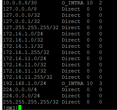

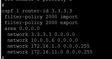

在路由上使用 acl 进行  import   export 进行路由过滤,还是可以看到被拒绝网段的路由
通过 acl 2000 进行过滤
还是可以学习到182.168.1.0 网段的路由

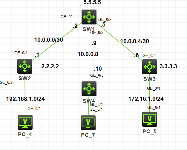

所有设备都是使用 ospf 1  area 0
什么原因导致acl 策略没有生效

将rule5和10调换一下,匹配到rule5的全通策略就不匹配rule10了
重启进程就可以
新时代农民工 发表时间:2021-12-09 更多>>
还需要重启 ospf 进程吗
zhiliao_SEF6fz 发表时间:2021-12-09
需要,用户视图下<>,敲reset ospf process
只重启本机的ospf还是需要ospf进程所有的都重启
重启进程就可以
