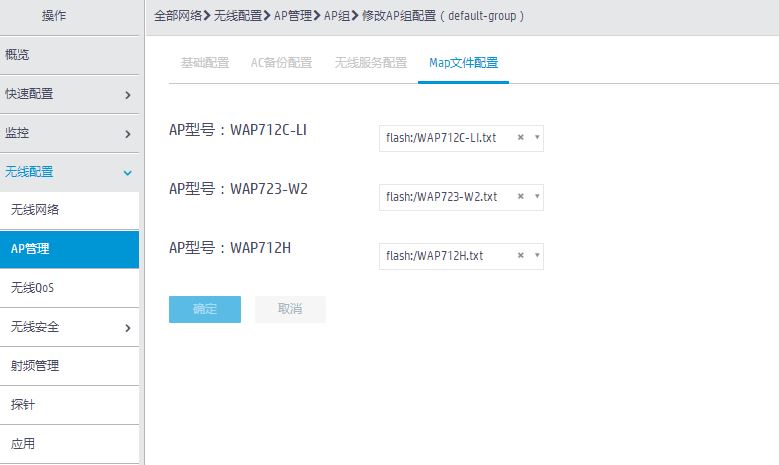

无线本地转发,配置的时候在那边上传map文件?web上没有找到,命令行版如何编写且上传?
粉丝:9人 关注:0人
在系统(页面正中间最下面)--系统(左边菜单栏)--文件管理上传
命令行用tftp

段
粉丝:人 关注:人
MAP文件就是txt格式的文件,在WEB上传文件的地方上传
粉丝:8人 关注:22人
web界面也有的
粉丝:19人 关注:3人
AC新版本可以在系统---资源管理里面上传文件,或者是使用FTP/TFTP的方式
FTP上传就行了
