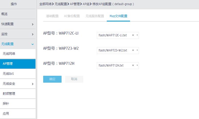

粉丝:8人 关注:22人
web界面也有的
粉丝:19人 关注:3人
可以使用ftp或者tftp的方式上传,或者web上系统--资源管理里面上传
