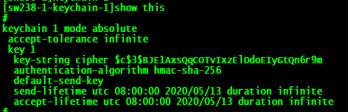

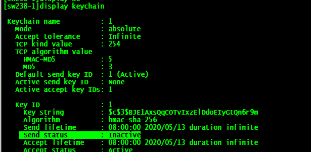

ospfv3 认证 后对接设备建立不起来邻居
创建的key id send 一直为inactive ,配置
default-send-key下发后才能建立邻居
key1 的状态还是inactive
产品手册中无具体开启send status的命令
配置send utc 00:00:00 2020/1/1 duration infinite
仍然为inactive

对端是华为设备 ,设置的key id为1,算法为hmac-sha-256 ospfv3 authentication-mode hmac-sha256 key-id 1 plain 123 h3c 交换机配置default send key id 后可以成功建立邻居 但是此时只能用一个key ,和key2 就不生效了
