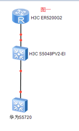

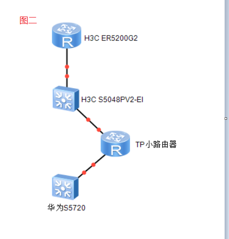

问题是我华为交换机下不能获取ip地址,而且pc手动分配地址后,也ping不通路由器192.168.1.1。网络结构下图图一,华为s5720是可管理的,未做任何配置,也重新初始化也不行。华为s5720和 H3C S5048PV2-E 都是做傻瓜式交换机使用的。这样用了3年了突然不行了。我测试s5720和S5048PV2交换机连接网线是没有问题的,H3C S5048PV2-EI交换机下pc是可以获取到路由器分发的ip地址。华为s5720交换机也是没有问题的。我把华为s5720直接连接 H3C S5048PV2-E lan4口上。华为交换机下pc也不能获取ip地址。我在华为s5720和 H3C S5048PV2-E 交换机之间加个tp的小路由器做二级路由用(网路结构下图二)。华为s5720下pc就能获取到TP小路由的dhcp分发的ip地址。 在华为s5720和 H3C S5048PV2-E 之间加个小交换机是不行的。补充一下,试过了调了半双工也不行。求解,我干了10多年维护了。头遇到这样的问题。而且网络结构这么简单,交换机都没配置。

H3C S5048PV2-EI交换机下pc是可以获取到路由器分发的ip地址---说明ER本身分地址应该是没问题,具体可以有问题时在PC上抓下包,看dhcp交互
在华为下都获取不到地址怎么抓包

如果接华三5048交换机可以获取到地址,华为交换机未配置获取不到的话,华为交换机可能有问题

1、H3C ER5200G2 -- 华为S5720 -- PC,这样连接测试下。
2、s5720与H3C S5048的互联口试着换一下端口试一下。
3、既然两台交换机都当傻瓜交换机使用,都分别做恢复出厂设置。
然后,按图二连接测试。
多换几个上联口试一下,怀疑是华为交换机的个别端口有问题。
Sailory 发表时间:2021-12-09 更多>>
H3C ER5200G2 -- 华为S5720 -- PC 试过了 不行
zhiliao_KfewrC 发表时间:2021-12-09
