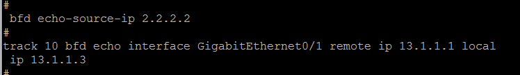

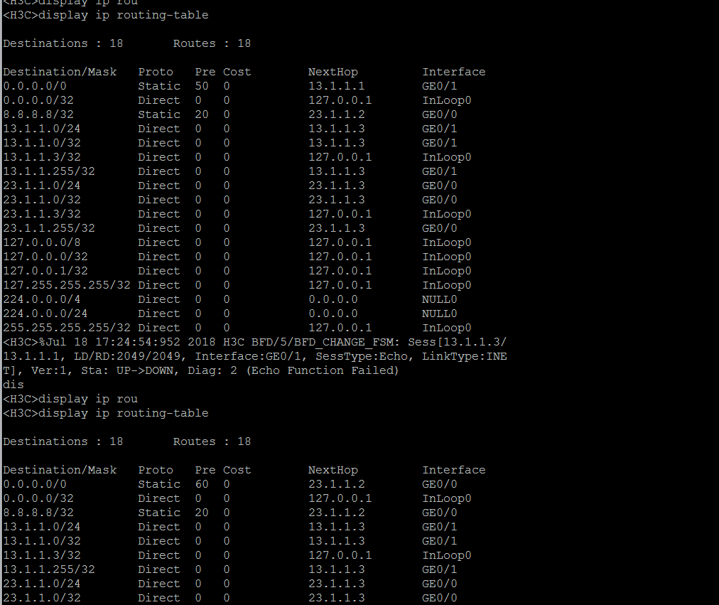

    静态路由关联track,track关联静态路由的下一跳,修改静态路由的下一跳为它的同一网段,track不生效,但修改静态路由的下一跳为不同网段或者删除IP地址以及shutdown接口track才生效。
   路由器3上面有两条默认路由,一条默认是在1路由,一条默认是在2路由,路由器4有个环回口8.8.8.8.
track是否生效取决于BFD检测是否失败,跟静态路由下一跳没关系,你把下一条改成不通网段的,这条静态路由本身就是不生效的,并不是track使它失效的
track是关联bfd的呀,原理是track根据bfd的状态,来关联静态路由的状态,track可以理解是把bfd和静态路由关联的中间件

我是要测试track这个功能

我修改track关联的IP地址,改成不是一个网段的,track生效,另一条路由出现。但吧关联的IP地址改成同一网段的不生效。
