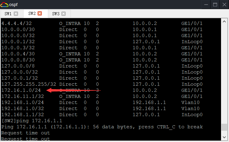

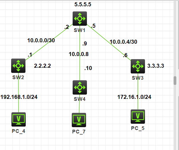

在 SW1过滤 172.16.1.0 /24 的路由,在SW2 上还是可以学习到该网段
怎么才可以让SW1上也学习不到172.16.1.0 /24 的路由,

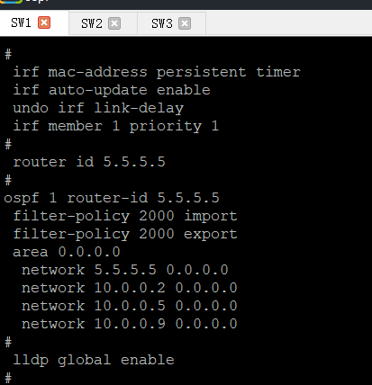

SW1 的配置信息
SW2还是能学习到 172.16.1.0 /24 网段路由,但是无法 ping 通172.16.1.

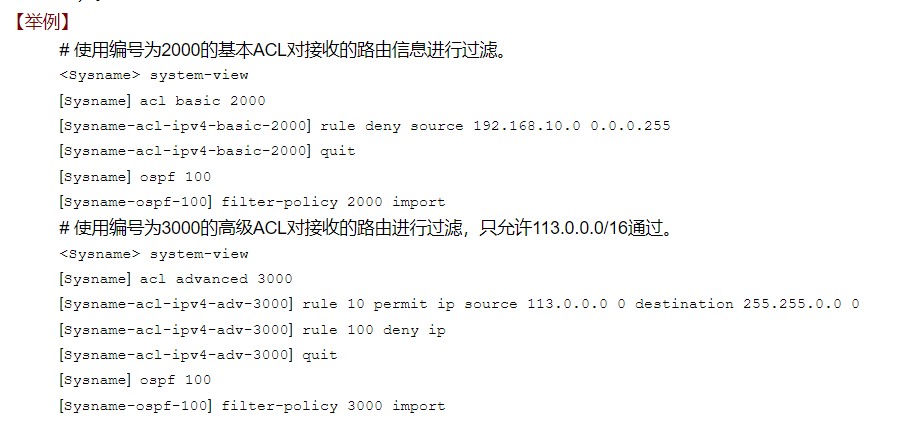

在SW2上也做一次filter-policy 2000 import
filter-policy import命令用来配置OSPF对通过接收到的LSA计算出来的路由信息进行过滤,一般配置在ABR上;
SW1配置了过滤,172.16.1.0/24的路由不会加入路由表,但是携带路由信息的LSA还是会存在并且发送给自己的邻居,当SW2收到这个LSA会进行计算并加入路由表中,所以这里你不想让SW2学习到172.16.1.0/24的路由,在SW2上也做一次filter-policy 2000 import;

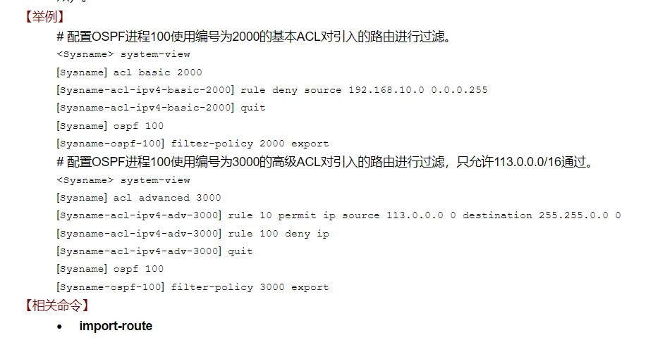

filter-policy export命令用来配置OSPF对引入的路由信息进行过滤,一般在ASBR上配置,你的OSPF进程并没有配置import-route进行路由的引入,所以filter-policy export这里是不生效的
