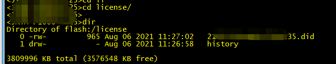

命令行:
<H3C>cd license/
<H3C>dir
插上U盘(FAT32格式)或者通过tftp   将这个did下载

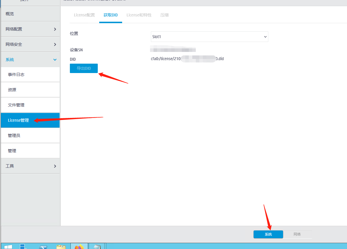

web:
1、选择“系统”视图
2、选择“系统”菜单
3、选择“license管理“
4、选择”获取DID“   点击导出就可以
可以尝试使用web界面的路径系统>系统>license管理>获取DID,导出设备的DID文件
