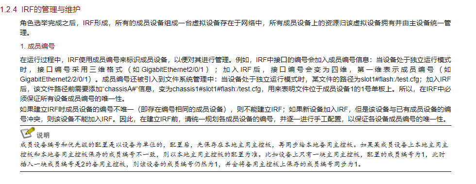

irf端口命名规则是什么如 2/1/2/2每个数字都代表着什么
粉丝:16人 关注:2人
2/1/2/2   第一个2:标识IRF的编号为2
               中间的两个有一个是设备板卡所在的插槽
               最后一个2:标识为2号接口
官网IRF手册:https://www.h3c.com/cn/d_202109/1466233_30005_0.htm#struct_0_17365_x7292_x1363295106

irf成员编号以及端口号
