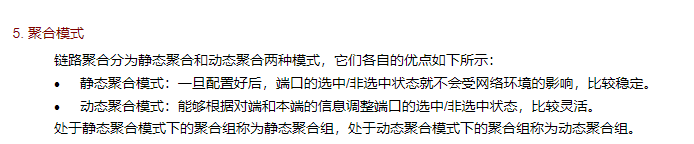

华三和华三之间使用动态聚合,华三和友商使用静态聚合
手册:https://www.h3c.com/cn/d_202109/1466243_30005_0.htm#_Toc82461483
静态聚合:两端设备不需要交互LACP报文,一定程度节省设备资源。配置完成后,成员端口的选中或者非选中状态不会受到其他情况影响,比较稳定,适合大部分情况,对接交换机或者服务器。
动态聚合:两端设备需要交互lacp报文,成员的选中或非选中状态易受到对端网络环境的影响,不够稳定。一般适用于特殊的场景:例如,IRF中使用lacp检测,就需要使用动态聚合。
