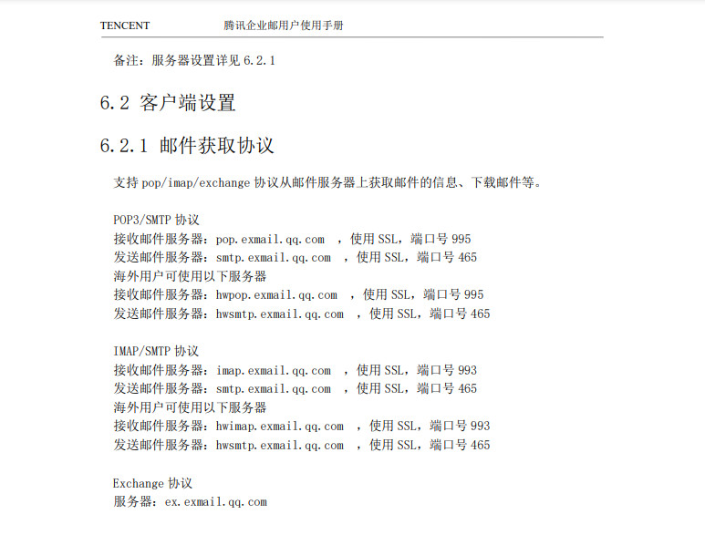

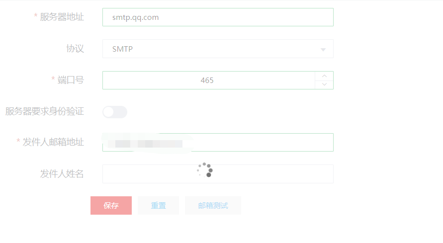

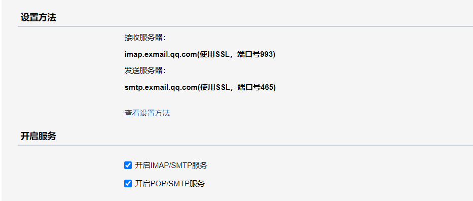

workspace E1010P01 对接腾讯企业邮箱服务器,邮箱已经开启了smtp服务,在管理平台填写smtp.exmail.qq.com提示无效地址,使用smtp.qq.com地址合法,端口使用默认的25和465都测试连接失败。是腾讯企业邮箱不支持非SSL登录吗,如图为设置截图

目前应该是不支持非ssl登录。
这个功能应该是沿用的cas邮箱功能,我这边提个需求看看能不能接纳

WS和邮箱服务器通吗,端口放开了吗
WS这边没什么要求,要么是端口问题,要么是腾讯企业邮箱服务器配置问题
您的设置没有问题,看来是支持不够。
嗯嗯,用163邮箱测试可以,应该是不支持ssl登录
