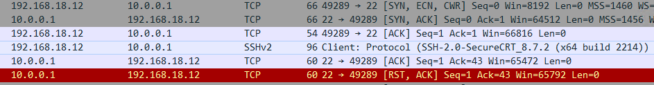

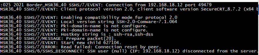

-SSHS/6/SSHS_DISCONNECT: SSH user (null)
如图所示,路由器上的日志显示,使用xshell,crt,更换过版本问题依旧

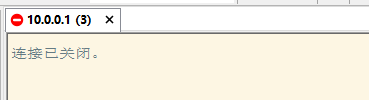

CRT上显示连接已关闭
没有输入用户名
回复叫我靓仔:
debug ssh server只有这些显示

zhiliao_H9EnVh 发表时间:2021-12-10
是不是用户名没发过去,设备上debug看下
叫我靓仔 发表时间:2021-12-10
回复叫我靓仔:
图中的不就是debug吗
zhiliao_H9EnVh 发表时间:2021-12-12
图中没有产生trap日志
叫我靓仔 发表时间:2021-12-12
回复叫我靓仔:
