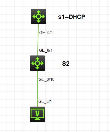

亮仔 一段
如图所示,S1分别配置vlan10和DHCP,S1的G0/0/1口为trunk口,通过S1的vlan10 。S2上也配置了VLan10,G1/0/1口是trunk口,也只能通过Vlan10 PC与S2的G1/0/10(该端口属于Vlan10)连接。。
S2要如何配置才能使PC获取S1的DHCP ?

1、该组网S1配置了vlan10的DHCP,S1和S2都透传了vlan10,S2与PC互联接口也属于vlan10,PC自动就可以获得S1的地址了;

你这配置已经通了,只要保证和S1相通的端口开启TRUNK及放通VLAN10然后和电脑相连的那端口加入vlan 10就行了
