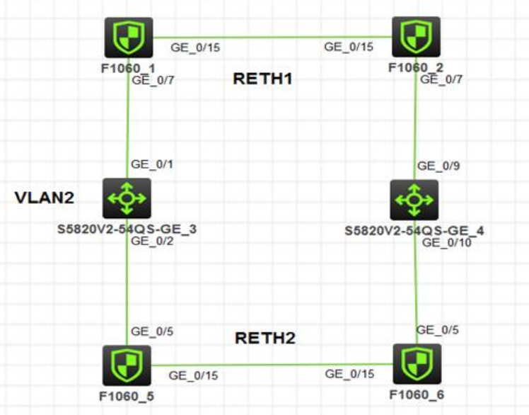

上行两台防火墙做了IRF+冗余组,下行也是两台防火墙做了IRF+冗余组,中间是两台独立运行的传输设备,要求,当主传输链路挂掉后防火墙流量能切换到备框,要怎么实现?

这个组网联动的问题就是当一台防火墙(例如上面的主)故障以后,因为中间是交换机的隔离物理线缆状态的问题,导致另外一边的防火墙感知不到,无法联动。但是如果交换机横穿也放行对应vlan的话。业务也应该没问题
解决方法有两个
1,交换机的上下行接口做联动组,当一个接口down了了以后,另外一个接口也跟着down,这样下面的防火墙就可以联动切换主备了
2,在左边交换的上下行接口多trunk一个vlan,上下防火墙新增一个子接口配置互联地址,配置nqa,和响应的track,(右边的防火墙不配置这个子接口)然后联动到防火墙的冗余组,实现切换的目的?

建议和传输方面确认下传输工作机制,比如只是通道方式。
那就可以完全忽略,理解为2根线缆即可。
然后按标准组网配置即可。
那要看具体什么交换机了。如交换机侧起个接口联动,监测到上联或者下联down故障直接把另外一个联动组的成员也down来实现。建议先核实清楚具体情况在做判断吧。

可是中间的交换机不是独立的吗,那比如下行的防火墙切换了,和上行怎么通
zhiliao_rot1mf 发表时间:2021-12-10
所以先确认下具体情况呀,描述不是传输设备么?
Xcheng 发表时间:2021-12-10
那如果是交换机呢
