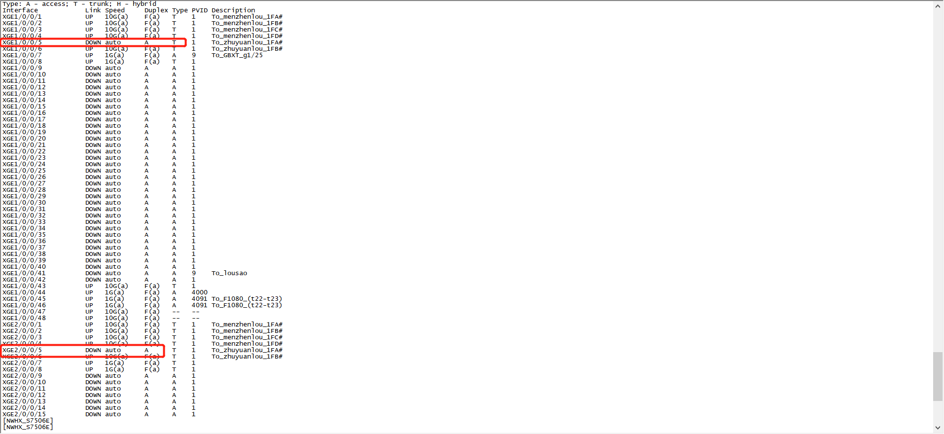

单独这一条线接有没有问题呢?
sunny 发表时间:2021-12-11
聚合口两条线随便接那一条都行,就是接了两条,就会两条一起up,down
zhiliao_FDCJd0 发表时间:2021-12-11

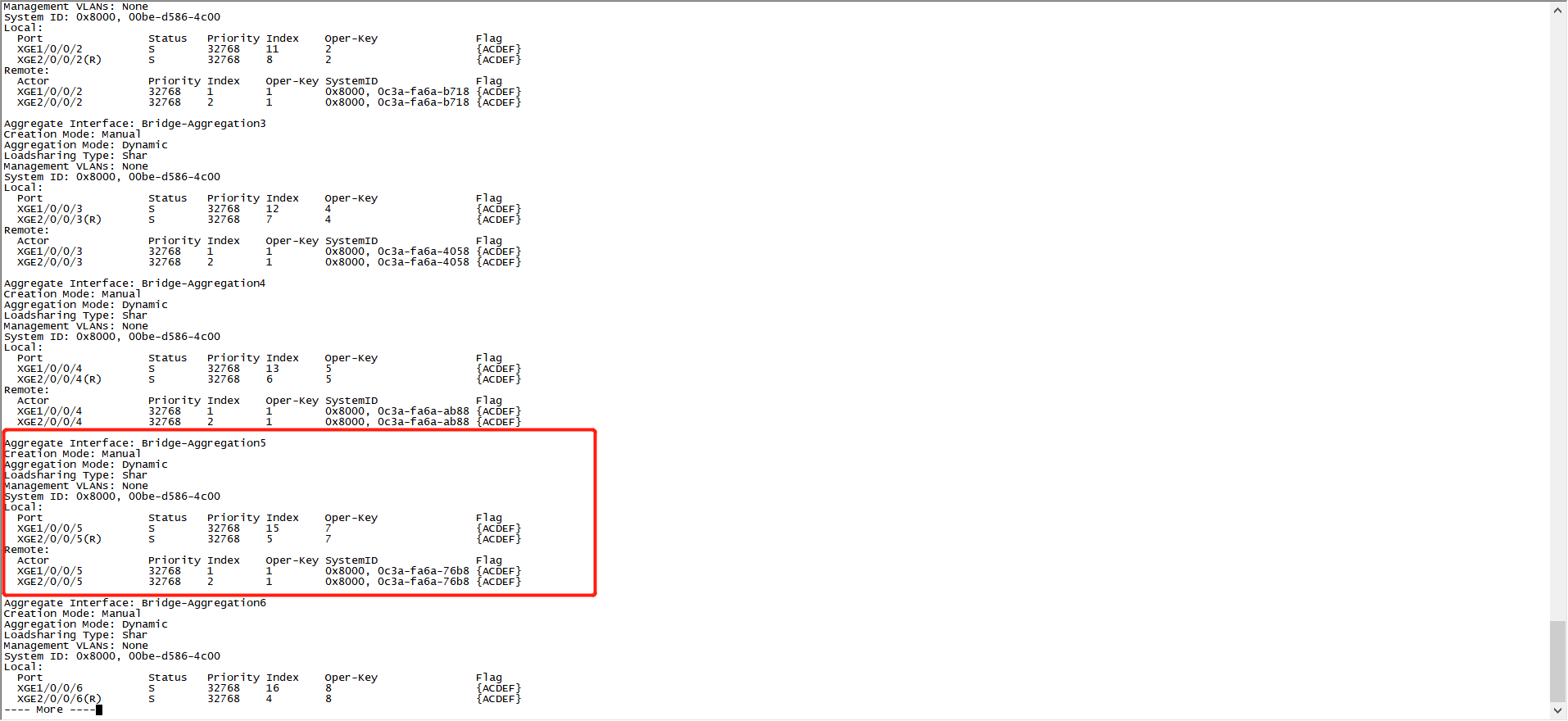

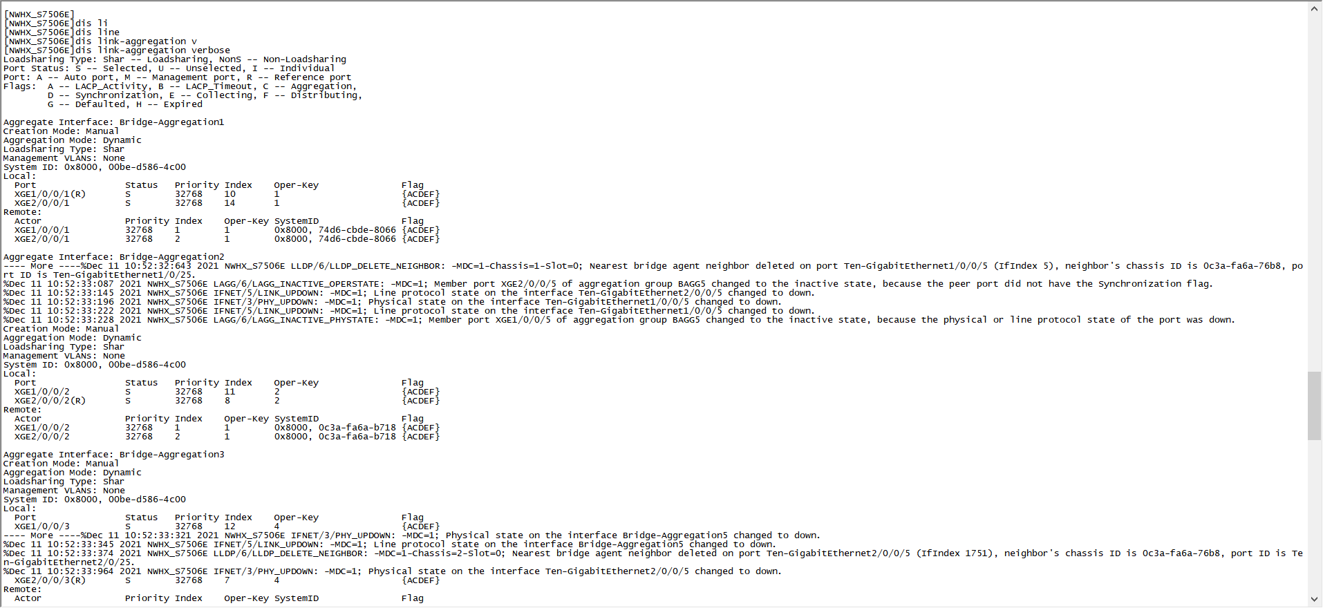

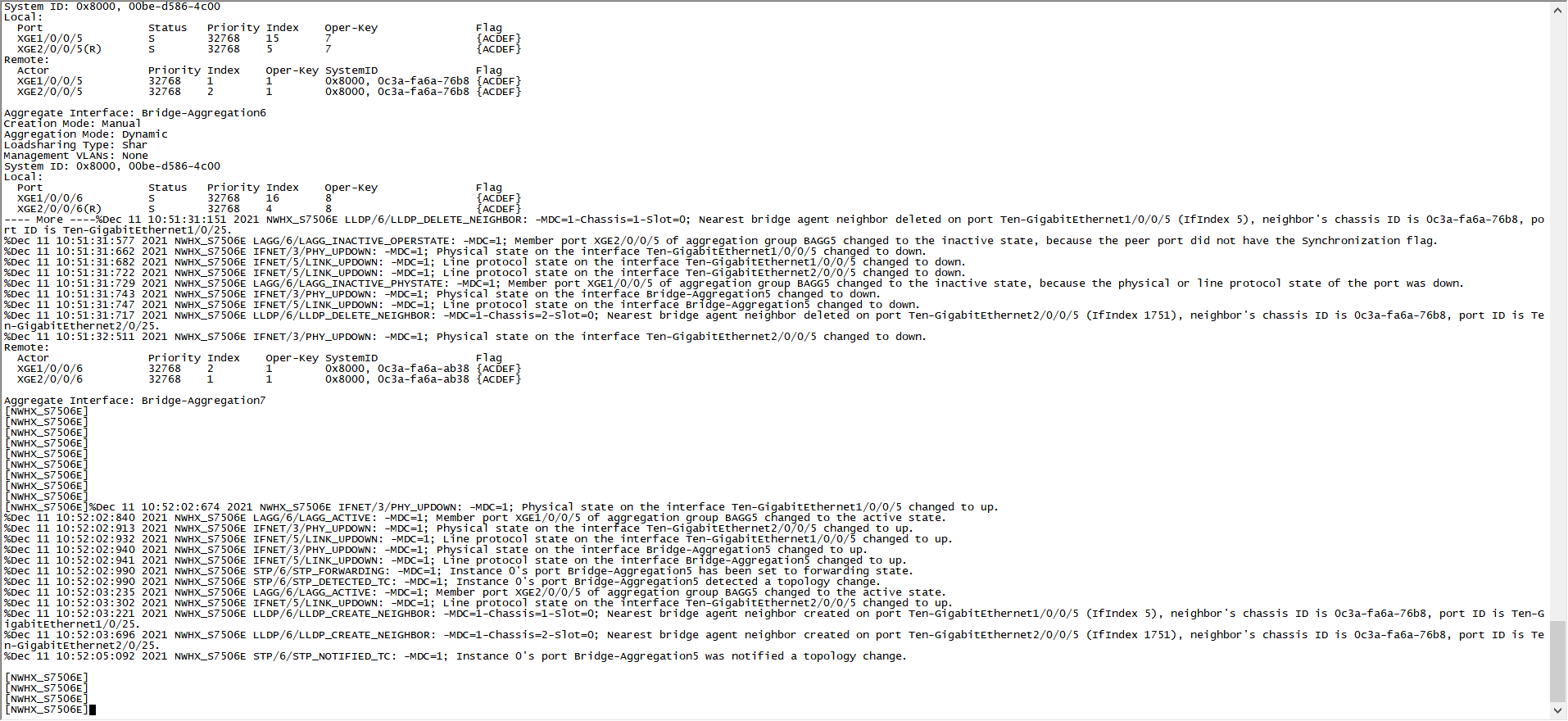

两边的配置贴上来看看
核心 汇聚

建议看下这个接口灯收发光,一般情况,都是收发光不稳定导致的
