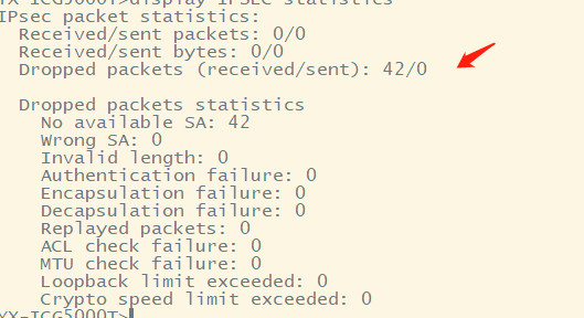

IPSEC 第一阶段无法建立 debug
sunny 九段
粉丝:11人 关注:0人
错误debug信息如下:
*Nov 11 10:57:44:985 2014 M9K IKE/7/ERROR: -Chassis=2-Slot=3.1; 2th byte of the
structure ISAKMP Identification Payload must be 0.
由于配置了不对称的密钥,解密失败后,导致协商报文的载荷内容检查失败,就会报如上错误

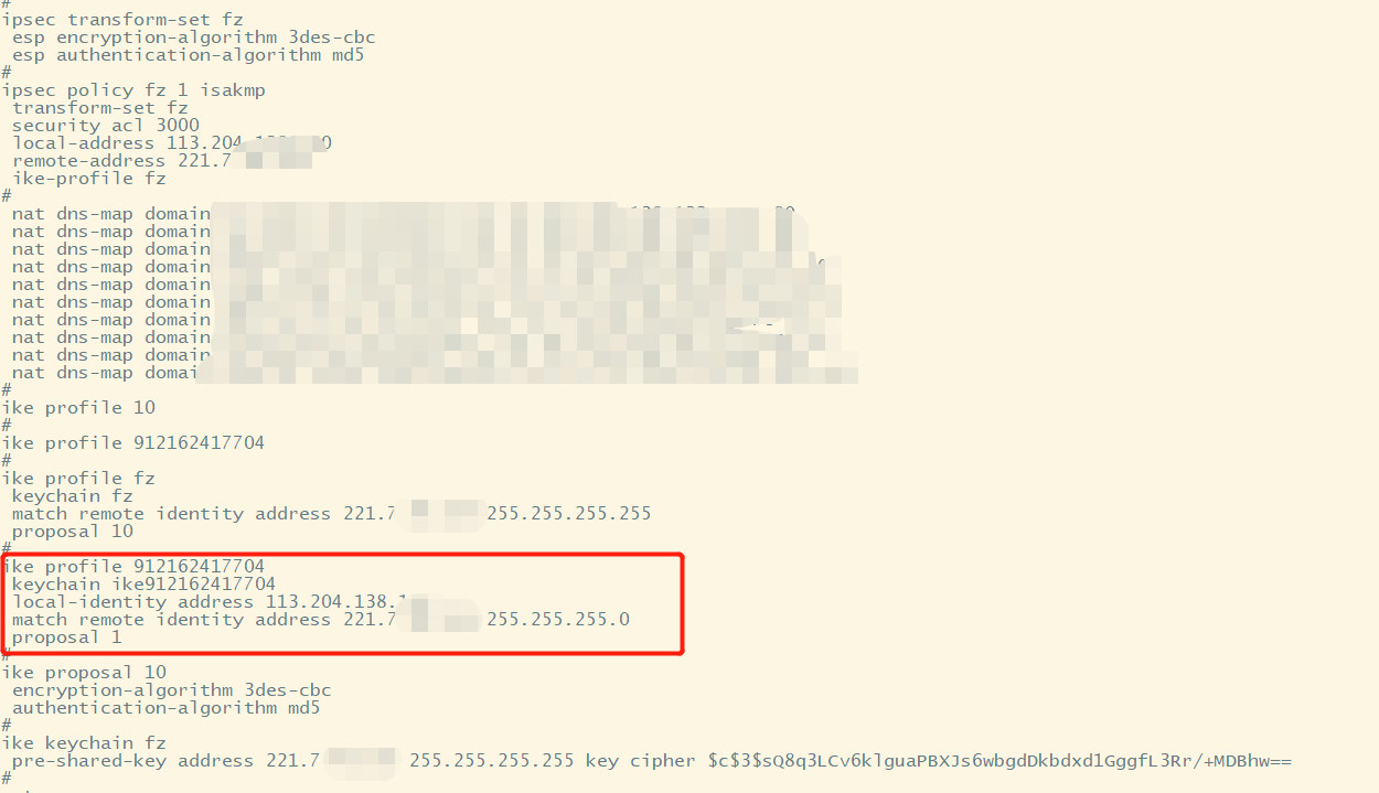

要删除,需要把接口调用的ipsec删除,然后再在ipsec策略里面吧ike profile删除,最后才可以删除标红的地方
还是不行,那个也还是删不掉,那个都没调用 。而且而且上面名字一样的也能北创建
zhiliao_wlvKhB 发表时间:2021-12-11 更多>>
zhiliao_wlvKhB 知了小白
而且红色框中的无法删除
