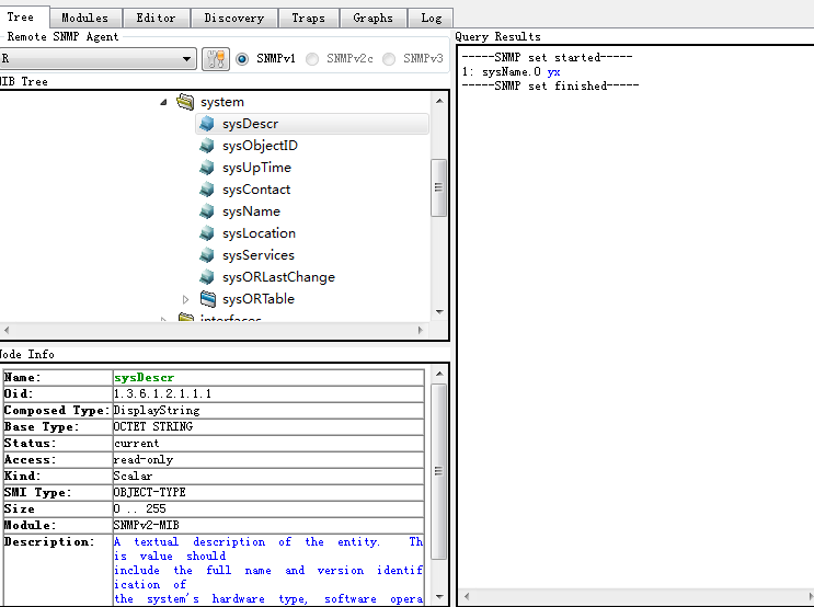

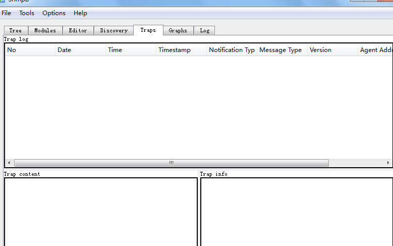

请问大家一个事,路由器模拟运行snap协议,能够对路由器能进行get或set操作。但是配置trap功能时候,snmpb软件始终没有反应。该怎么解决,
路由器中设置了int loopback 0
然后undo掉端口,但是SnmpB软件中无反应

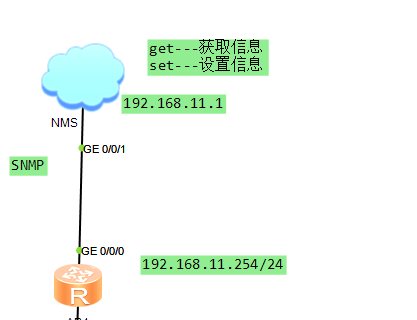

snmp-agent community write yxw snmp-agent community read yxw1 snmp-agent sys-info version v1 snmp-agent target-host trap-hostname hdcp address 192.168.11.1 udp-port 162 trap- paramsname para11.1 snmp-agent target-host trap-paramsname para11.1 v1 securityname para11.1 snmp-agent trap enable snmp-agent

我是打开了一个LoopBack口,然后undo掉了,但是没有反应,打开了monitor,没有看见trap日志
