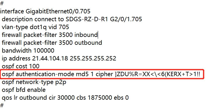

V5版本路由器:配置如下,可以看到使用了加密
然后V7版本 :配置
相应的加密:
 ospf authentication-mode md5 1 plain sdg*****
后,无法建立邻居关系(确认两端秘钥相同)
然后把验证删除后,竟然可以建立邻居关系,路由正常,然而对端v5设备还是有验证的
这个是怎么回事,这样使用是否稳定,

回复zhiliao_eV17R:
https://www.h3c.com/cn/d_202112/1502497_30005_0.htm手册可以看下
zhiliao_riFJI9 发表时间:2021-12-12 更多>>
我这两端秘钥都是一样
zhiliao_eV17R 发表时间:2021-12-12
有点不明白这个平滑迁移
回复zhiliao_eV17R:
同一网段的接口的验证字口令必须相同,建议再检查下吧
回复zhiliao_eV17R:
