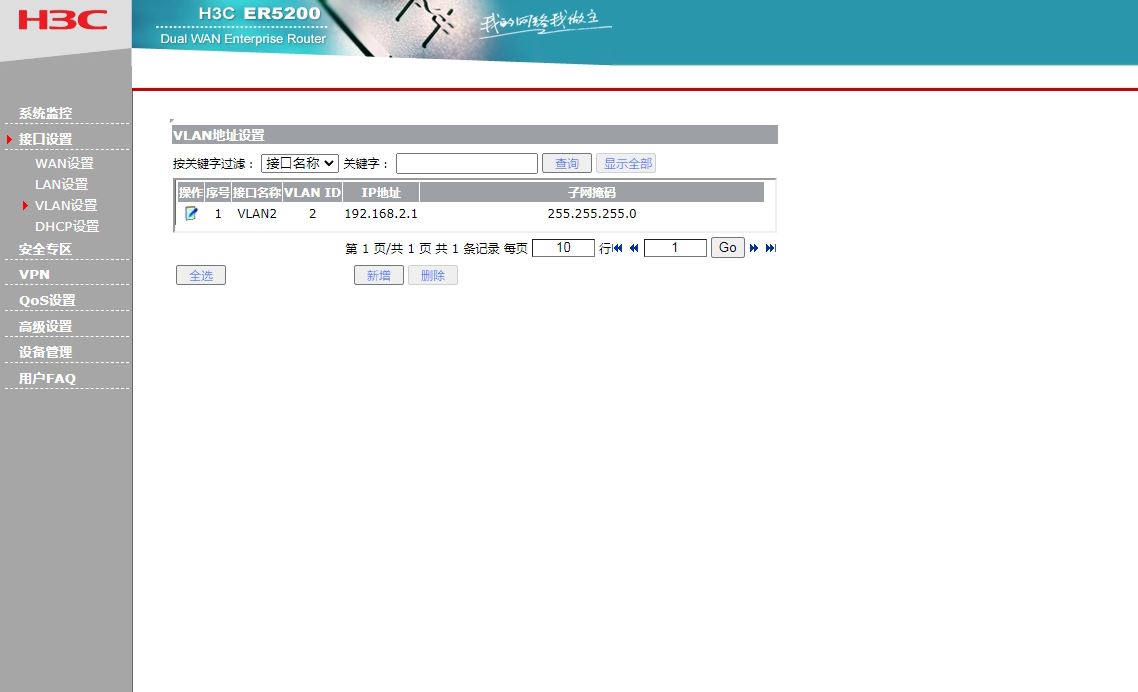

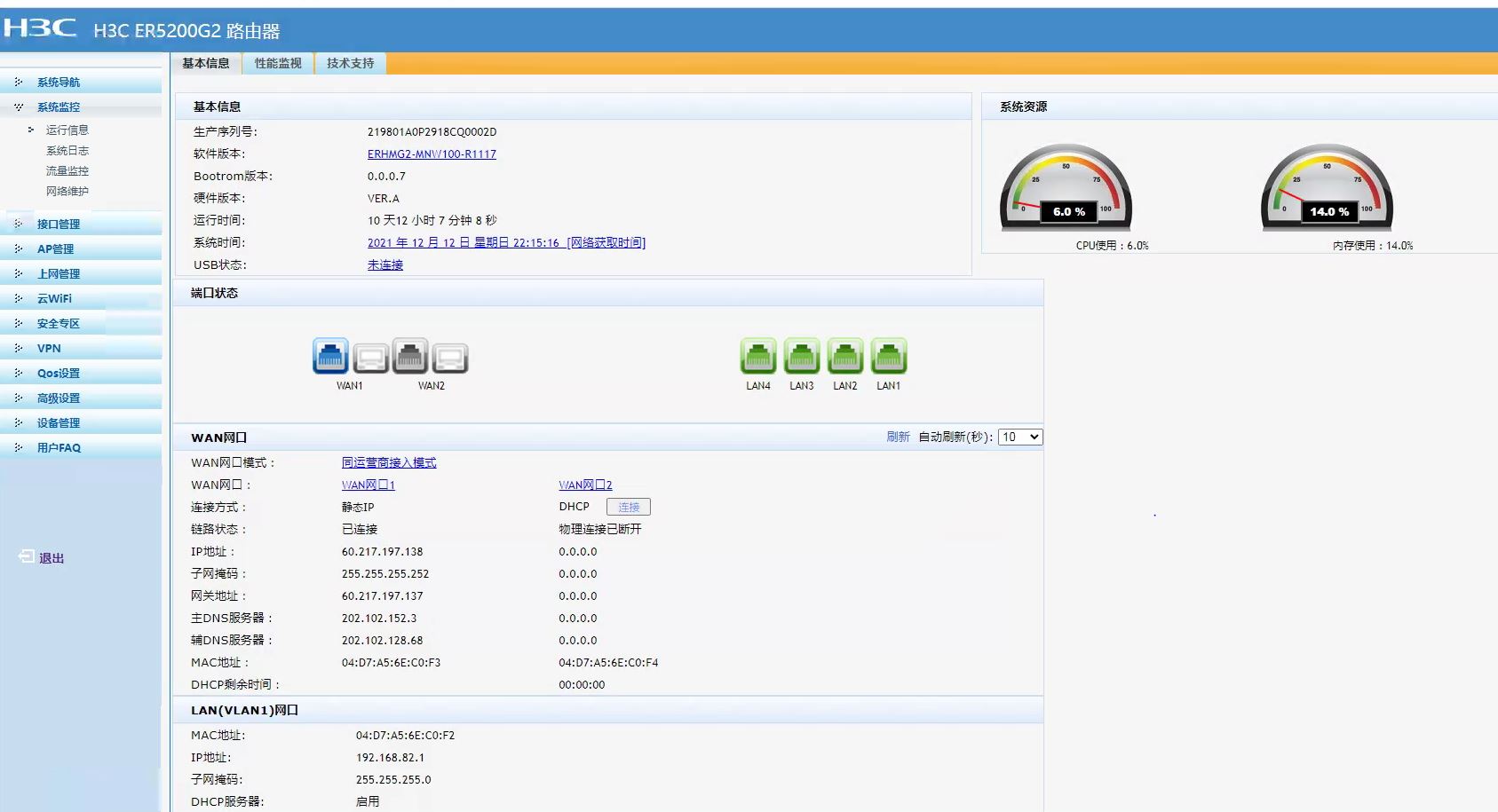

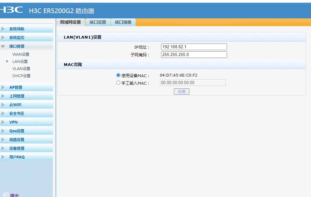

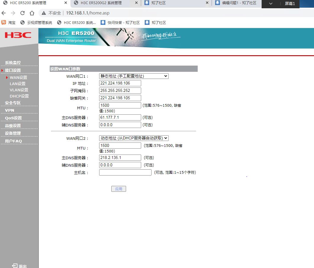

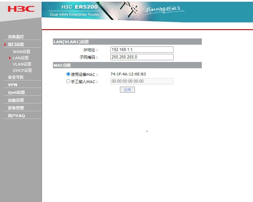

联通专线插入ER5200G2,Lan口设置192.168.82.1-254,其中一根网线转入副路由器ER5200,其接入服务器192.168.31.1-254网段,没有相关的VLAN和端口设置。现在可以正常使用。请问如图是如何设置的??谢谢!!

问题是ER5200的IP地址192.168.31.1-254是怎么设置出来的
zhiliao_jCHy5E 发表时间:2021-12-12
端口配置,lan配置啊
zhiliao_riFJI9 发表时间:2021-12-12
我没有看到相关配置啊
修改里面得地址就好了啊

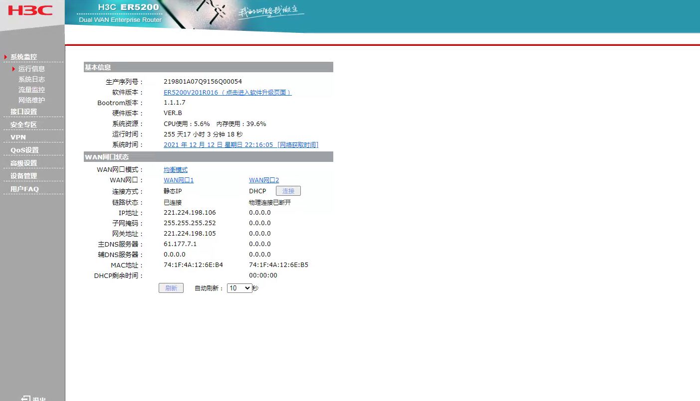

请问,ER5200的WAN口静态IP是怎么出来的呢?
5.1 设置WAN 5.1.1 连接到因特网 路由器支持静态地址、动态地址、PPPoE三种连接方式。具体选择何种方式请咨询当地运营商。 · 静态地址:手动为WAN口设置IP地址和子网掩码。 · 动态地址:设置WAN口作为DHCP客户端,使用DHCP方式获取IP地址。 · PPPoE:设置WAN口作为PPPoE客户端,使用PPPoE用户名和密码拨号连接获取IP地址。 页面向导:接口设置→WAN设置→连接到因特网 本页面为您提供如下主要功能: · 通过静态地址连接到因特网

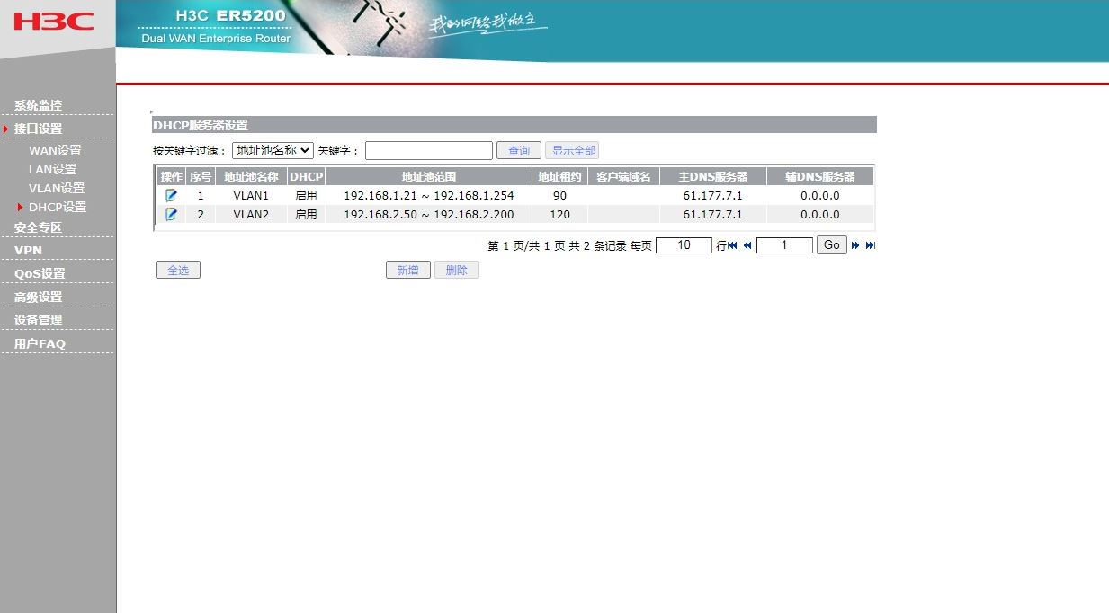

ER5200VLAN1和VLAN2都没有设置192.168.31.1的网段?可服务器是31网段的
那是从别的地方通信的,没有地址不能通信啊

ER5200的静态IP是由ER5200G2转接过来的,不是运营商的。

如果你现在通信正常的,就肯定有31网段的地址和服务器在通信,现在路由器上没有这个地址,那就只能先找到这个地址是在哪个设备上的

非常抱歉,这个确实不是付费不付费的问题,就是你现在通信正常的,就肯定有31网段的地址和服务器在通信,现在路由器上没有这个地址,那就只能先找到这个地址是在哪个设备上的。通过你的截图并没有看到你设备31网段的地址。正常组网应该是: ER5200G2(lan口82网段)--(wan口82网段)ER5200(lan口31网段)--服务器 现在地址都不对,你这边竟然通信正常,肯定有其他设备存在啊,建议排查下组网问题吧

正常组网应该是: ER5200G2(lan口82网段)--(wan口82网段)ER5200(lan口31网段) 建议排除中间设备和其他设备,交换机之类的测试下,lan口没有31网段的不能通信的
查看ER5200G2路由器输入192.168.82.1,查看ER5200路由器输入192.168.1.1

机房电脑的网段是31.1吧,ER5200上就没有31的地址,那网关在哪呢,肯定有网关啊,不然怎么和82网段以及1网段通信,还是建议排查组网,一根线一根线的排查下
