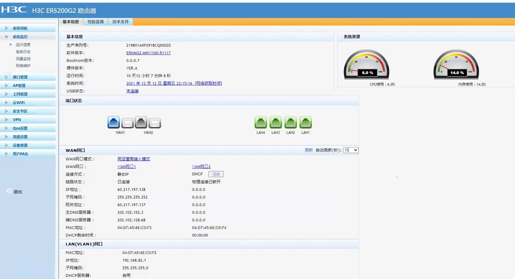

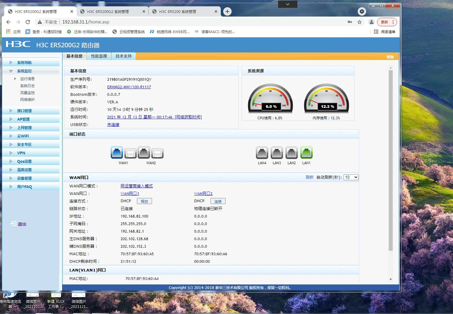

输入192.168.82.1路由器和输入192.168.31.1路由器显示完全不同,请问为什么?尤其是在WAN口处,一个是联通专线,一个是另一台路由器转接

你看序列号都不一样,这是俩个设备
照片看不出来的,到现场自己再看下吧,好好看下,肯定有三台路由器的
zhiliao_riFJI9 发表时间:2021-12-13 更多>>
大神,一样啊,只是输入的IP地址不同。
zhiliao_jCHy5E 发表时间:2021-12-13
你看下生存序列号,一样不一样,这就是俩个设备的
对啊,这就是俩台不同的ER5200G2啊,就是你这是俩个同型号的设备,麻烦到现场确认清楚吧

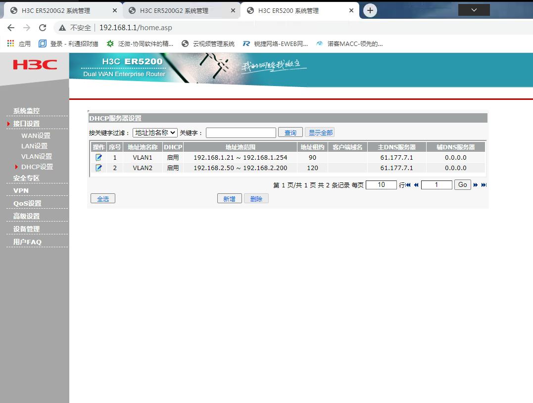

刚看了下照片,两个都是ER5200G2,可我输入192.168.1.1怎么会有ER5200出来呢。
那就是你还有一台ER5200,麻烦到现场看下实际设备
我一直以为我是一台5200G2,一台5200

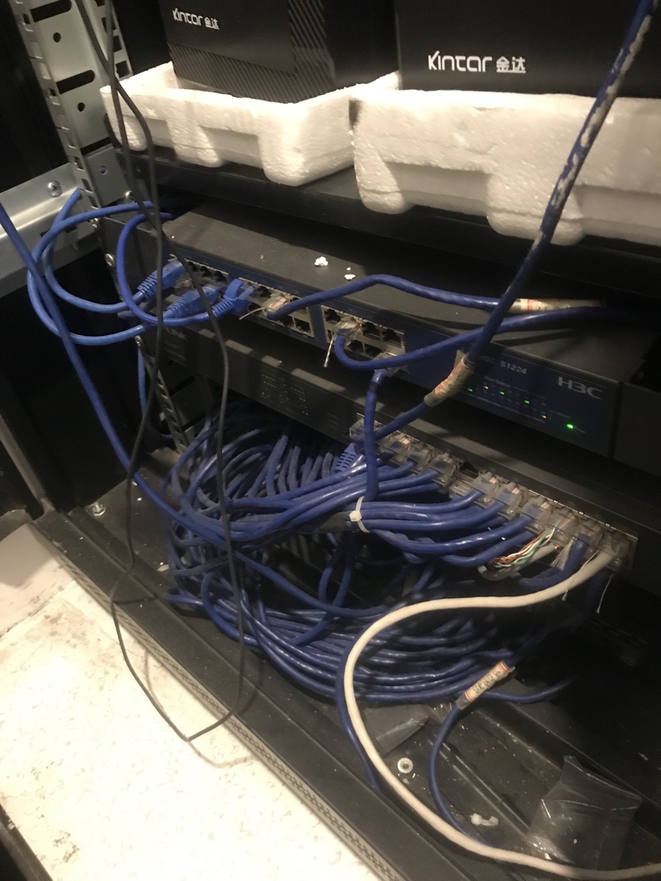

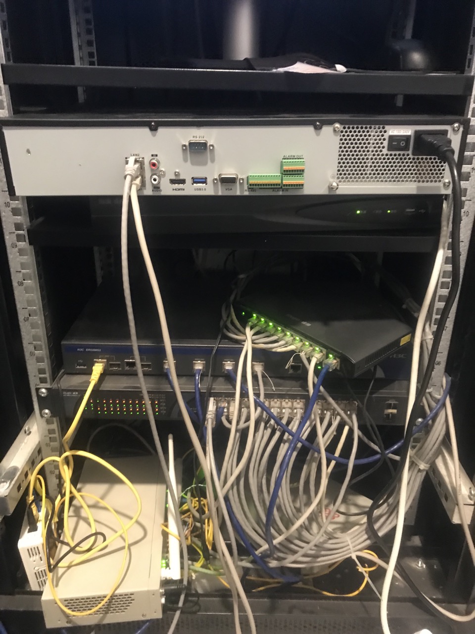

你在现场机房吗?看下机房的实际设备。从目前看,你至少有三台路由啊。
我可没有这么多路由器,交换机是新华三S1224
没在机房,我发照片给您看
你在现场机房吗?看下机房的实际设备。从目前看,你至少有三台路由啊。这和交换机没关系。可以到现场机房,根据线看下,如果找不到设备的话,建议现场排查下。
好的,我明天去店里,再仔细检查一下
