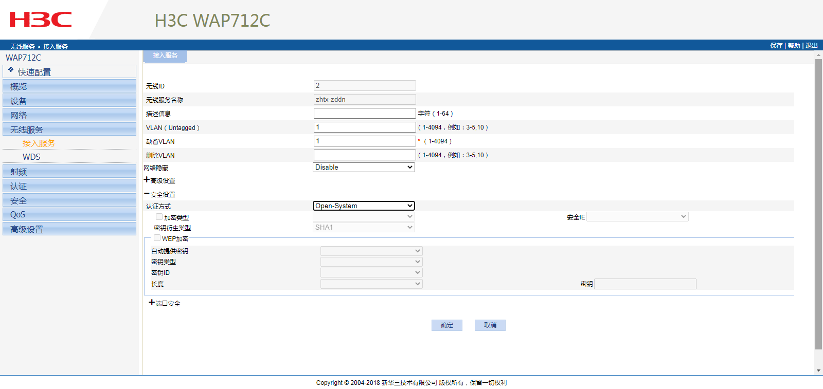

wap712c刷成胖ap后无法给无线设置密码,请问在哪里可以设置WIFI的密码!

#展开“安全设置”,“认证方式”选中open-system,勾选“加密类型”、下拉菜单选择AES,“安全IE”选择WPA2。展开“端口安全”,勾选“端口设置”,“端口模式”选择PSK,PSK预共享密钥选择pass-phrase,填入密码后点击确定。
#开启无线服务
#绑定无线服务到AP射频接口,如若是双射频AP,则两个射频口都选中再点击绑定。
5.      保存配置
#防止因断电配置丢失,需要保存好配置。

(3)      配置PSK认证
创建无线服务后,直接进入配置无线服务界面。
步骤1:PSK认证需要对“安全设置”部分进行如下配置,如下图所示。
·              在“认证方式”下拉框中选择“Open-System”。
·              选中“加密类型”前的复选框,选择“TKIP”加密类型(请根据实际情况,选择需要的加密类型),选择“WPA”安全IE。
·              选中“端口设置”前的复选框,在端口模式的下拉框中选择“psk”方式。
·              在PSK预共享密钥下拉框里选择“pass-phrase”,输入密钥“12345678”。
步骤2:单击<确定>按钮完成操作。

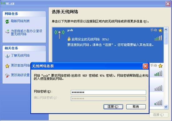

3. 配置无线客户端
打开无线客户端,刷新网络列表,在“选择无线网络”列表里找到配置的网络服务(此例中为psk),单击<连接>,在弹出的对话框里输入网络密钥(此例中为12345678),整个过程如下图所示。
图2-41 配置无线客户端
客户端配置相同的PSK预共享密钥,客户端可以成功关联AP。

zhiliao_arcCIb 知了小白
这里面都是灰色的,不能编辑,在开启状态下,也不能修改。还有我的宽带是200M的,用网线连接测速就有200M,通过AP后测速就可有40M。都没有设置限速!
