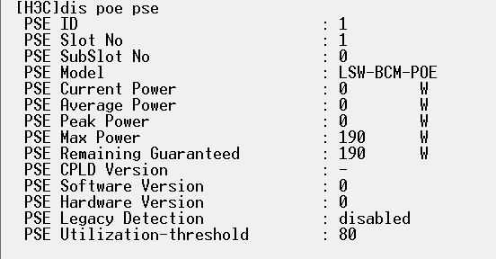

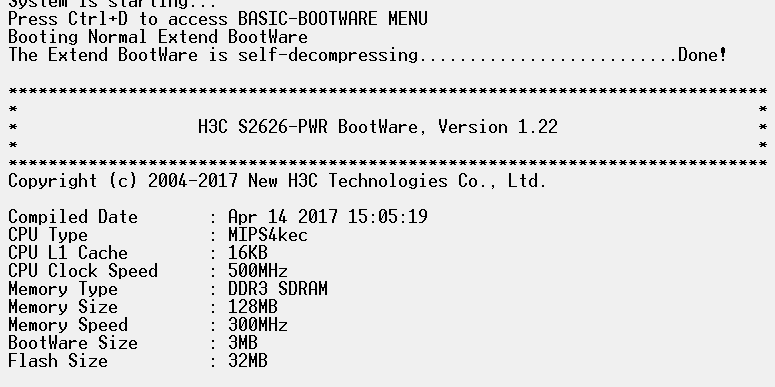

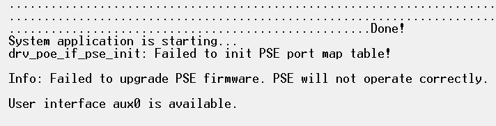

POE指示灯全部闪烁,网口通信正常,已经更换过供电模块,故障依旧,论坛是说需要更新PSE文件,无奈400不提供。。。
求助好心人能否提供一下PSE文件,好人一生平安。308865315@qq.com
粉丝:9人 关注:0人
这个文件不一定找得到,一般是问400要,而且就算重新刷一遍版本也不一定好,设备在保的话可以直接联系400备件
粉丝:97人 关注:1人
官网也没有这个文件。
