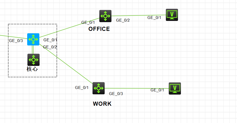

4个交换机,2个做irf和dhcp,2个做dhcp中继,一个用vlan30 ,一个用vlan40 ,怎么让dhcp中继绑定vlan让pc一个获取vlan40 的ip-pool一个获取vlan30的ip-pool。

VLAN30里面配置VLAN30DHCP服务器地址就可以控制了。VLAN40也是同理
