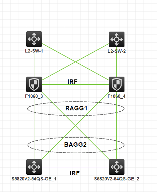

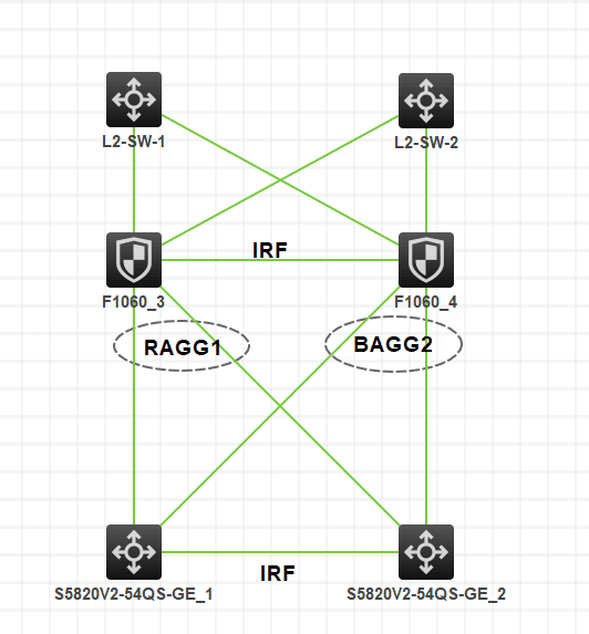

两台华三交换机做了IRF之后,与同样做IRF的防火墙做交叉组网,应该是两两聚合互连然后防火墙做冗余组,还是所有接线都做聚合合适呢?
粉丝:114人 关注:1人
用方式2,然后上下行都是冗余口,这样防止dpi vpn相关的流量跨框存在问题
粉丝:14人 关注:0人
交换机主备机各出一根线和一台起聚合,另一边也这样
