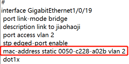

V5设备:
此命令,在V7设备接口上配置后,dot1x无法认证,已经确认 mac地址正确
然后删除此条命令后,认证正常
这个命令是绑定mac地址对吧
该如何处理
