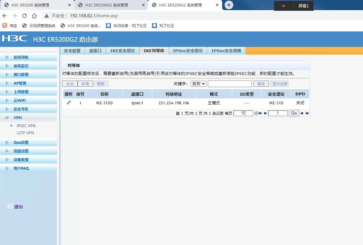

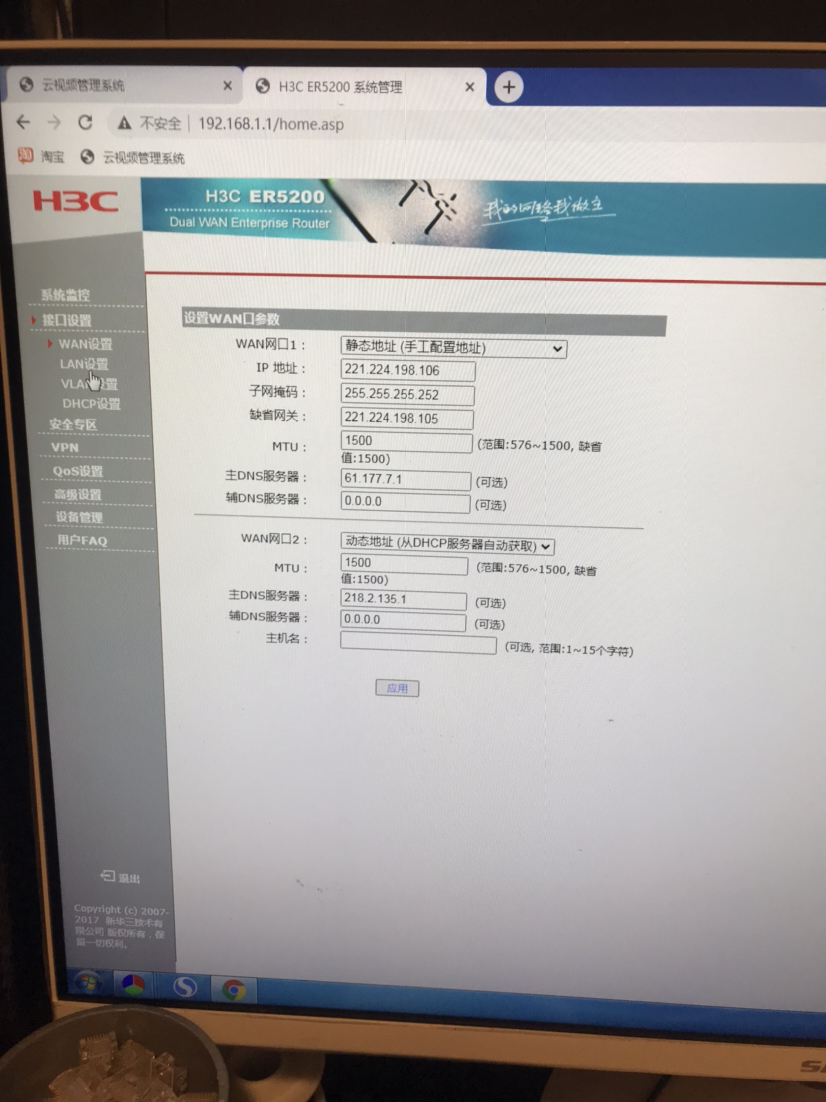

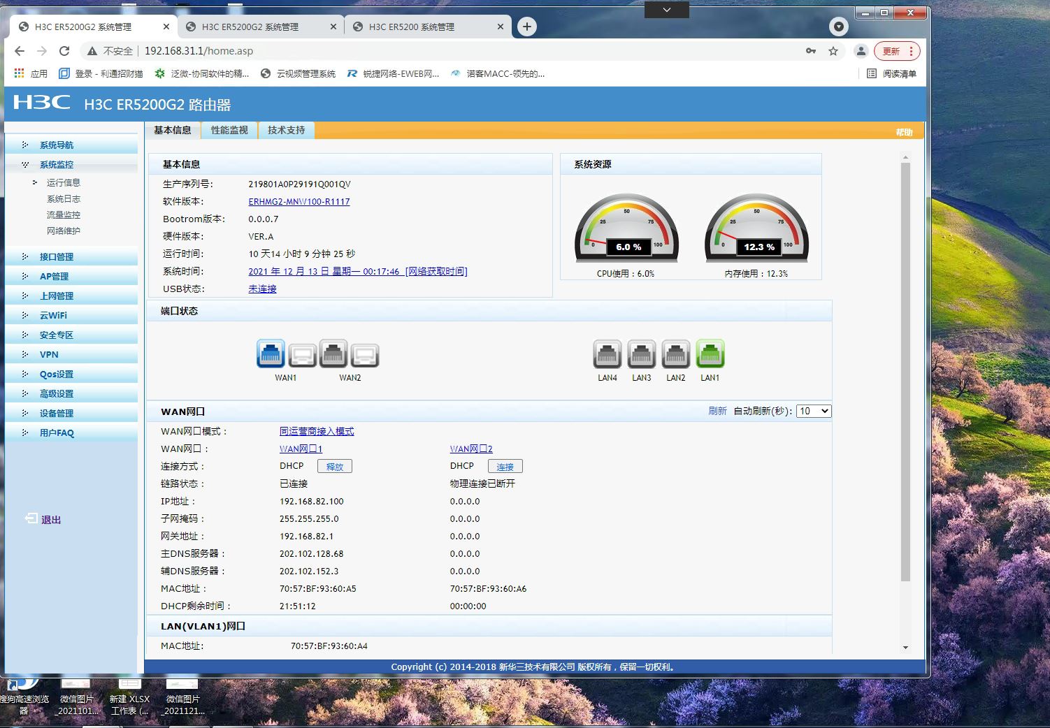

我的组网内有两台ER5200G2,输入192.168.31.1进入一台,输入192.168.82.1进入一台,可神奇的是我输入192.168.1.1又能找到一台ER5200,可我没有这台路由器,如何能删除这个设备。求解释。谢谢

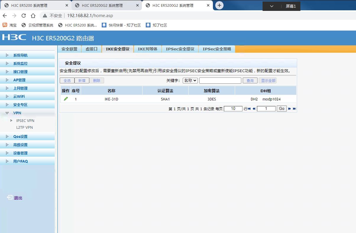

是不是做了vpn?vpn对端的设备?
如果不是就通过arp或者mac地址查找是在哪个接口下学习到的,找到最终的物理接口下的终端确认是否为这台设备
有VPN的配置

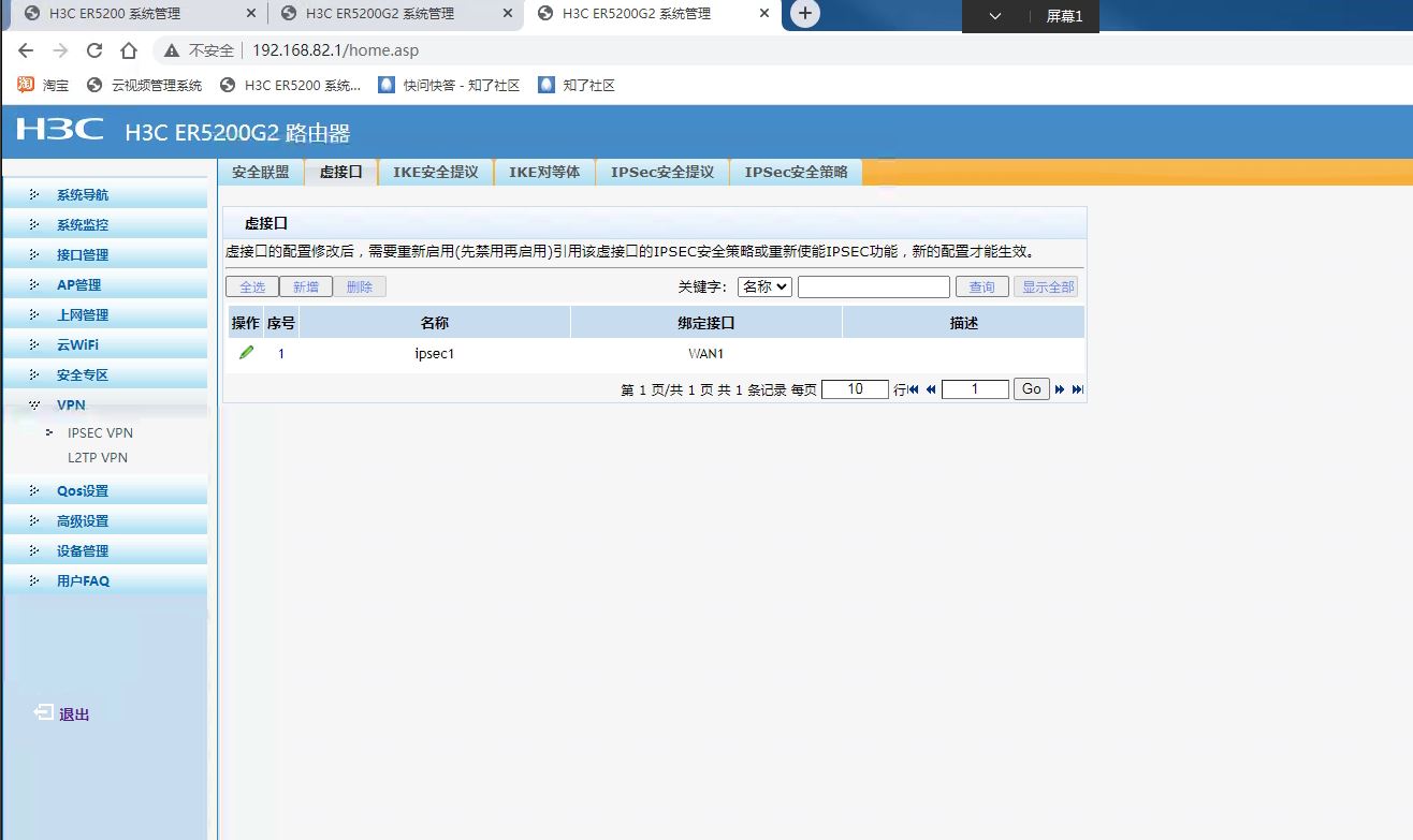

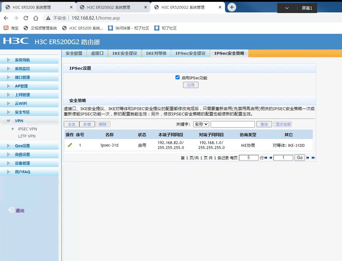

看下VPN列表中有没有配置vpn呢
zhiliao_a1V8Nj 发表时间:2021-12-13
有VPN的配置
zhiliao_jCHy5E 发表时间:2021-12-13
zhiliao_jCHy5E 知了小白
粉丝:0人 关注:2人
确实有VPN
这是公司设置的吗?对组网有何影响?
zhiliao_jCHy5E 发表时间:2021-12-13 更多>>
是的,对端子网是192.168.1网段地址,回答望采纳 谢谢
