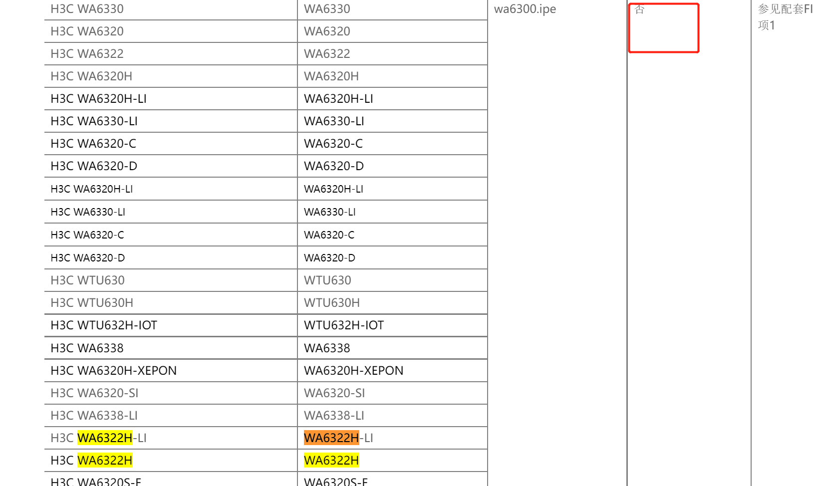

这边查看了一下,该AP在AC的软件升级包中没有打包,需要将6300ipe文件上传到AC上
  https://www.h3c.com/cn/d_202109/1460631_30005_40.htm
下载软件版本,解压出来有6300的文件
粉丝:8人 关注:4人
AC里面有没有6300的版本文件,没有的话,需要单独上传一份到AC的apimg文件夹里面。
