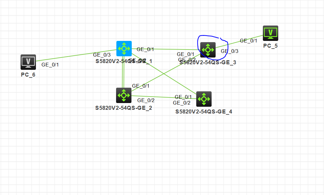

我想把这个口改为Trunk口,但是只要改成trunk口dhcp分配地址就不对
DHCP中继配置:interface Vlan-interface10 ip address 192.168.1.3 255.255.255.0 dhcp select relay dhcp relay server-address 192.168.1.2
DHCP服务器设置:[sw1]dhcp server ip-pool 1 [sw1-dhcp-pool-1]dis this # dhcp server ip-pool 1 gateway-list 192.168.1.254 network 192.168.1.0 mask 255.255.255.0 domain-name vlan10
还有就算用trunk为什么还是无法通外网

配置下PVID,和之前保持一致
那不同pvid之间的pc怎么互通,还要三层交换机通外网要配置些啥,为什么我配置默认路由和静态路由通不了啊
