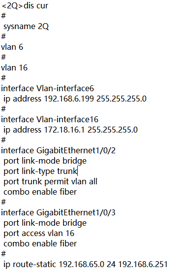

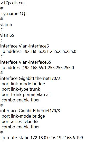

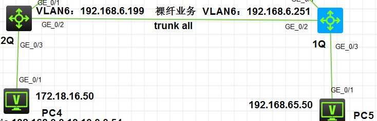

配置:
2个交换机通过静态路由互通,链路是trunk 允许所有VLAN通过,算是用的是虚拟网关互联,实验也没什么问题,但是总感觉怪怪的。因为如果是用三层接口来配置,则必然不需要配置二层链路协议。请问这以上配置是否有问题?VLANIF口和三层口应用区别是什么?

VLANIF做设备互联,然后链路用trunk,这个冲突莫?感觉怪怪的,因为如果直接用三层口是不用配链路层的,我有点迷糊了
远方的风 发表时间:2021-12-14
中间不用trunk,用access即可
IT钟点工 发表时间:2021-12-14
回复IT钟点工:
是不是说这里trunk配置是多余的,改为access效果是一样的?
可以这么理解
