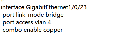

如题,防火墙二层接口加入到安全域中,配置了,但失效,抓包显示接口没在安全域中,这是什么原因?设备为F1000-9320-AI

vlan interface没有加安全域,加的只是二层口。
粉丝:105人 关注:1人
接口加入安全域并配置安全策略
int vlan 4 也要加入

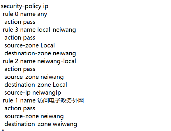

。。。。好歹你贴个配置出来看看
配置发在下面了
zhiliao_AaKODH 发表时间:2021-12-14 更多>>
配置发在下面了
这和我配的没啥区别啊,没看出来和import int vlan 4 有啥不同
security-zone name neiwang import interface vlan 4
vlan划分50一次 发表时间:2021-12-14
import int vlan 4 和import vlan 4区别是啥
【使用指导】 缺省的安全域Local中不允许添加任何VLAN,其它缺省的安全域中允许添加VLAN。 该命令必须与跨VLAN模式的Bridge转发配合使用,即在将VLAN加入安全域后,还需要创建跨VLAN模式Bridge转发实例,并在Bridge视图下通过add vlan命令向VLAN列表中添加已加入安全域的VLAN。 可以通过多次执行本命令,向安全域中添加多个VLAN成员。 一个VLAN只允许加入一个安全域。若要修改VLAN所属安全域,需要执行以下操作: (1) 首先在相应安全域中使用undo import vlan命令将相应VLAN从原安全域中删除。 (2) 再使用import vlan命令将其加入其它安全域。 【举例】 # 向安全域Trust中添加VLAN 3、VLAN 5~VLAN 7。 <Sysname> system-view [Sysname] security-zone name trust [Sysname-security-zone-Trust] import vlan 3 5 to 7
