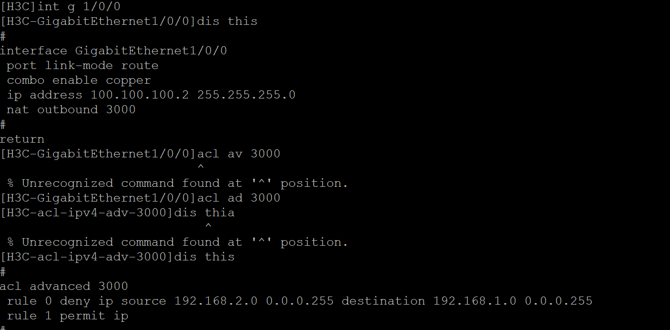

ipsec穿越nat不通配置如下

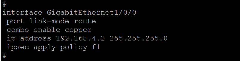

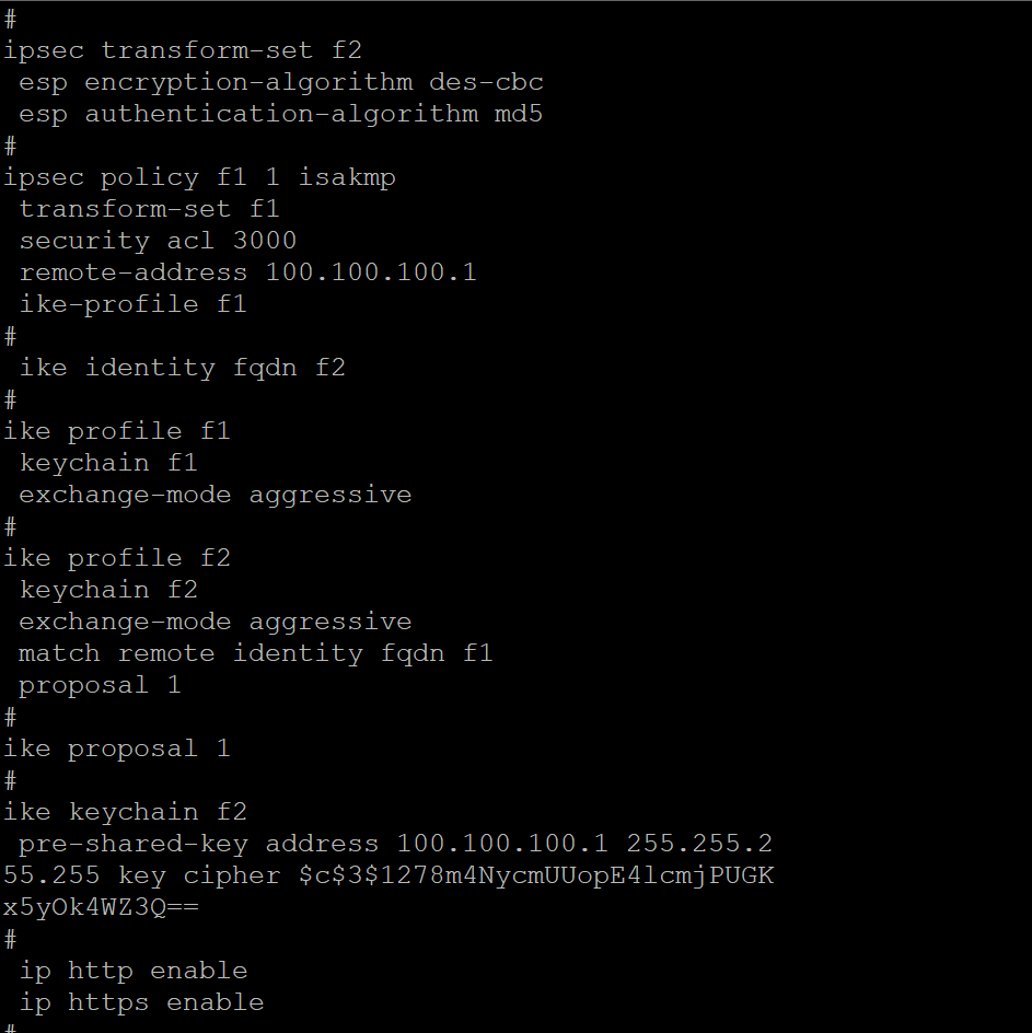

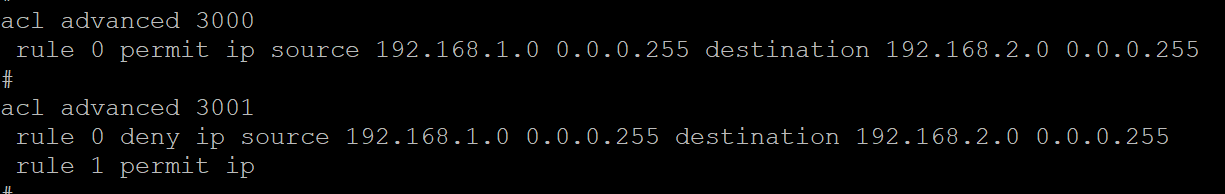

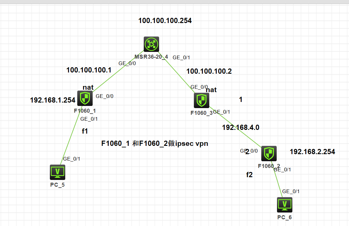

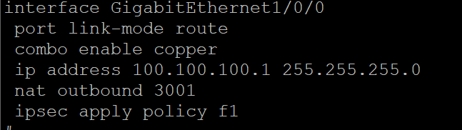

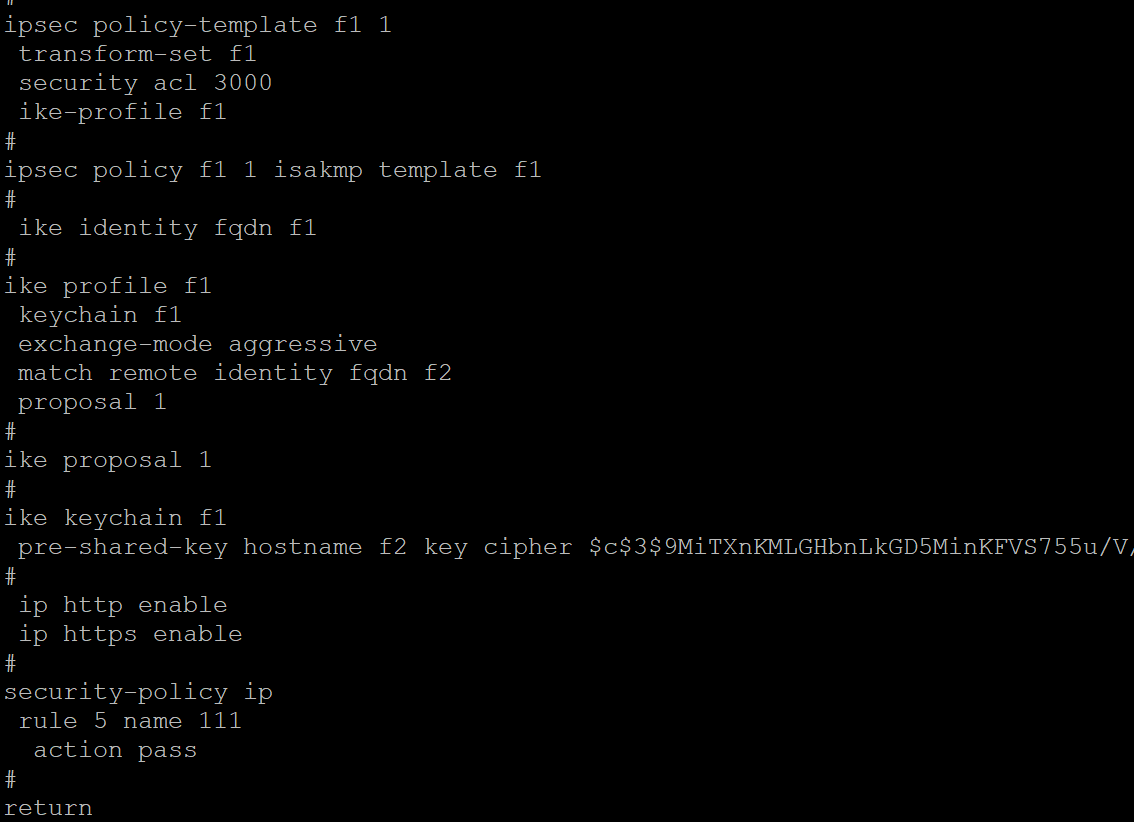

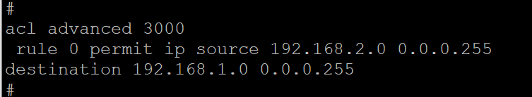

如上图 F1060_1 和F1060_2做ipsec vpn
F1060_1 配置
F1060_2 配置
F1060_3 配置

看下策略中的地址配置是否有问题,match remote(nat前);pre-(nat后)
