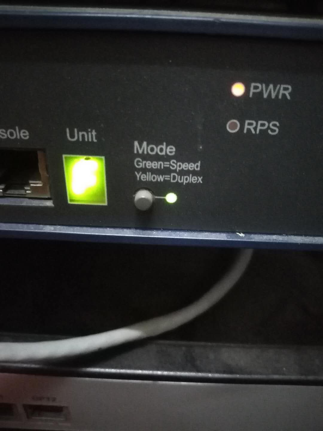

之前都是亮绿灯,不知道什么时候开始亮红灯了,Unit一直不停在闪“F”的绿色字样,暂时使用感觉没问题,但是总感觉不对,网上查到很多回答,都不能确定,有哪位大神可以确定一下的?

亮绿灯是没问题的,旁边的power灯亮红灯了,这里应该是电源有问题,可以去官网上看下对应的指示灯说明

可能是电源故障了,看看有没有dis power命令,看看电源状态,

面板标识
指示灯状态
指示灯含义
SYS/PWR
绿色常亮
交换机已经正常启动
绿色闪烁(1Hz)
系统正在上电自检
红色常亮
系统上电自检失败、故障
黄色闪烁(1Hz)
部分端口上电自检失败、功能失效
灭
交换机断电
 请参考http://www.h3c.com/cn/d_201307/790227_30005_0.htm#_Toc361064694
红色常亮 7段数码指示灯闪烁显示“F” 交换机风扇故障 是不是这个?最好找下就是远程进设备看下 然后现场看下各个风扇有无风
