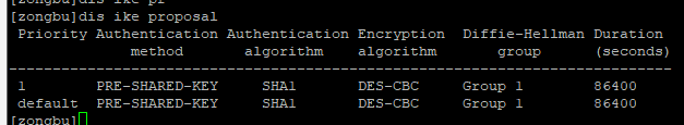

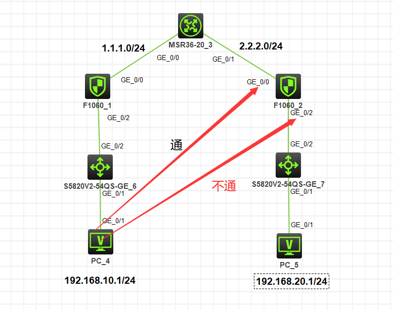

如图,总部和分布搭建ipsec,dhcp在防火墙上,看了一下配置都是一样的,dis ike proposal存在,dis ike sa 不存在,检查了两边配置,没问题,密钥协商没问题,做了nat,感兴趣了,后来发现总部防火墙下行g1/0/2到不了分布防火墙下行g1/0/2,两端PC都能到对端防火墙上行g1/0/0口,防火墙做了nat,默认路由,是不是还需要什么,PC才能ping通对端的内网网关,求大佬帮忙看看

你这ipsec ike都没起来,配置可能有问题,dis ike proposal看这个没用

你ike sa和ipsec sa没起来,ipsec vpn没有建立成功,两边感兴趣流怎么能通

不管ike了,现在我就想总部PC到分布PC能通信
