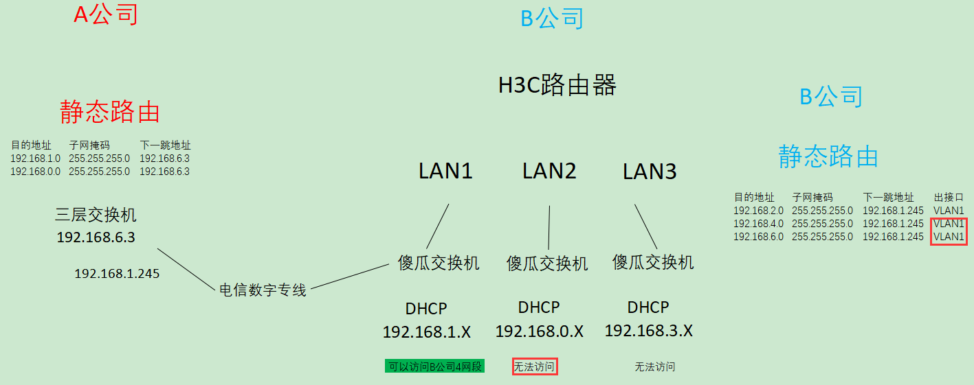

如组网所示, 目前只有LAN1/vlan1下的设备能访问B公司的4网段, 请问是否是出接口只能选择一个的原因导致呢
粉丝:13人 关注:1人
不同lan口的vlan是互相隔离的,a公司的交换机连接的是lan1口下的交换机,就只能和vlan1网段能通。
可以,vlan下互相放通另一个vlan就行

不同LAN口的VLAN可以改成互通吗?
网络小白20201 发表时间:2021-12-14
你说的都不对 发表时间:2021-12-16
配2次就行了

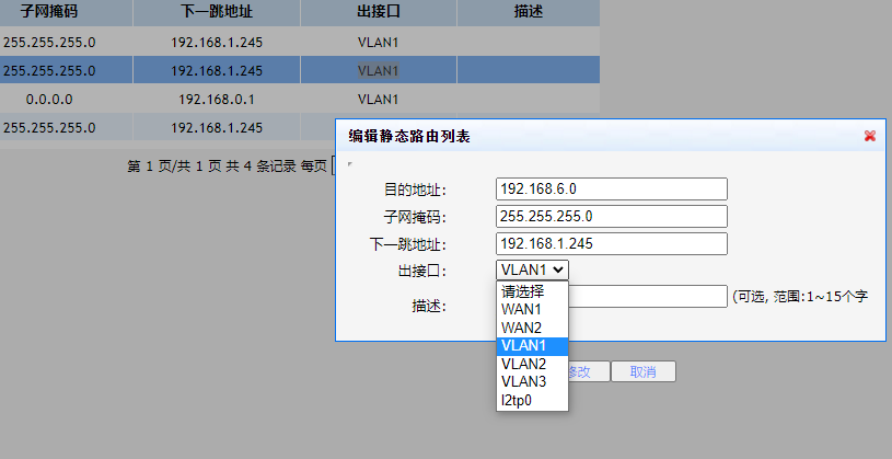

怎么配两次呢, 同样的路由新增第二次提示重复
同样的路由,第一次选1个接口,第二次选另外一个接口就行了,如果还不行就是不支持ECMP
叫我靓仔 发表时间:2021-12-14
