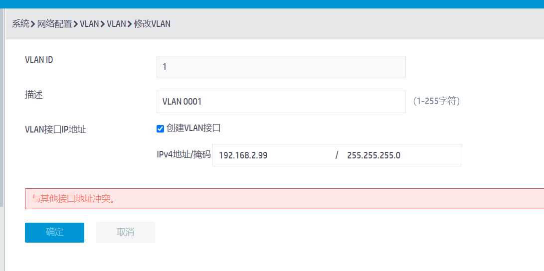

可以直接关闭AC的DHCP功能,但下述图片网络中的VLAN1的地址该怎么设置?

修改的时候系统报错...
192.168.2.99理论上没有设备在用的..不知如何修改呢?
192.168.0.100是哪个地址,路由器上有没有这个网段的地址?电脑配2网段的能不能上网,5口是几层口?直连路由器能不能上网?

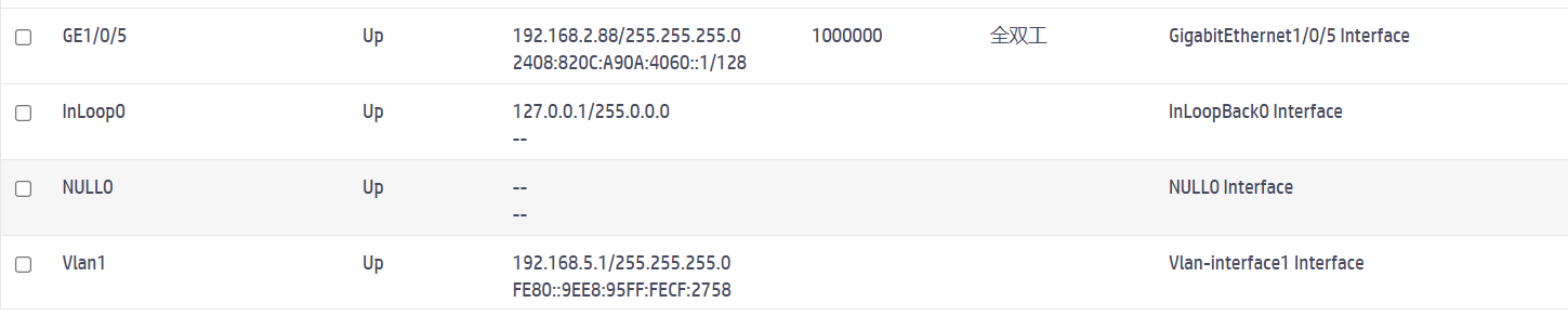

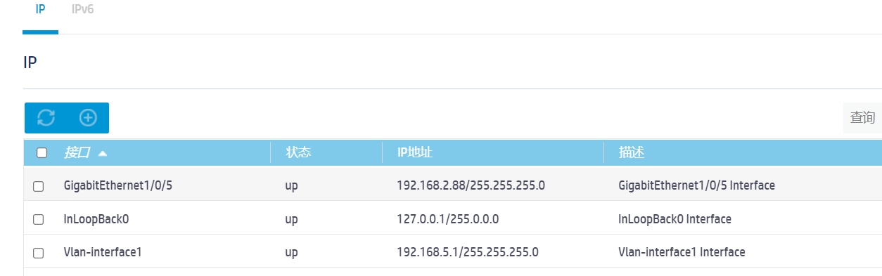

5口有2网段的地址了,可以删除掉改二层口
zhiliao_hRVqNp 发表时间:2021-12-14
不好意思啊 我是小白...没看懂...5口是接路由器的,不知道如何删除改二层口呢....如果不给5指定一个IP地址,将来通过什么地址来管理ac呢
