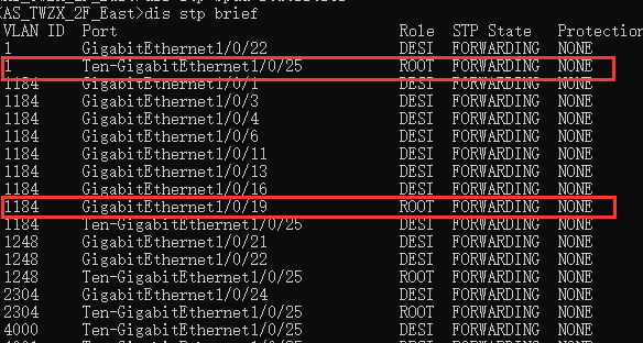

交换机DIS stp显示ROOT是什么原因啊??是有回路吗?怎么查看回路呢?
2021-12-15提问
  • 1收藏,2458浏览
粉丝:21人 关注:11人
表示是根端口,没有问题呀
粉丝:105人 关注:1人
有没有问题要确认根在哪里,根对不对
