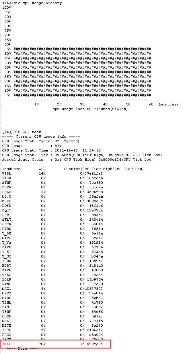

S7003交换机CPU使用率高
2021-12-16提问
  • 1收藏,2213浏览
S7003交换机CPU使用率高
Comware Software, Version 5.20, Release 7708P09
 H3C S7003 MPU(M) with 1 BCM1122 Processor BOARD TYPE: LSQ1CGP24TSC8 DRAM: 512M bytes FLASH: 64M bytes NVRAM: 512K bytes PCB 1 Version: VER.A Bootrom Version: 500 CPLD 1 Version: 002 CPLD 2 Version: 002 Release Version: H3C S7003-7708P09 Patch Version : None Slot 1 Without Board Slot 2 Without Board
通过dis cpu task发现INFO占用进程比较高,请问这个进程是做什么的?怎么结束或优化?
粉丝:114人 关注:1人
增加配置,限制信息输出的条件和通道
info-center source ARP channel 1 log level warnings trap state off
粉丝:105人 关注:1人
日志进程使用较高,查看是不是有大量日志平凡产生
